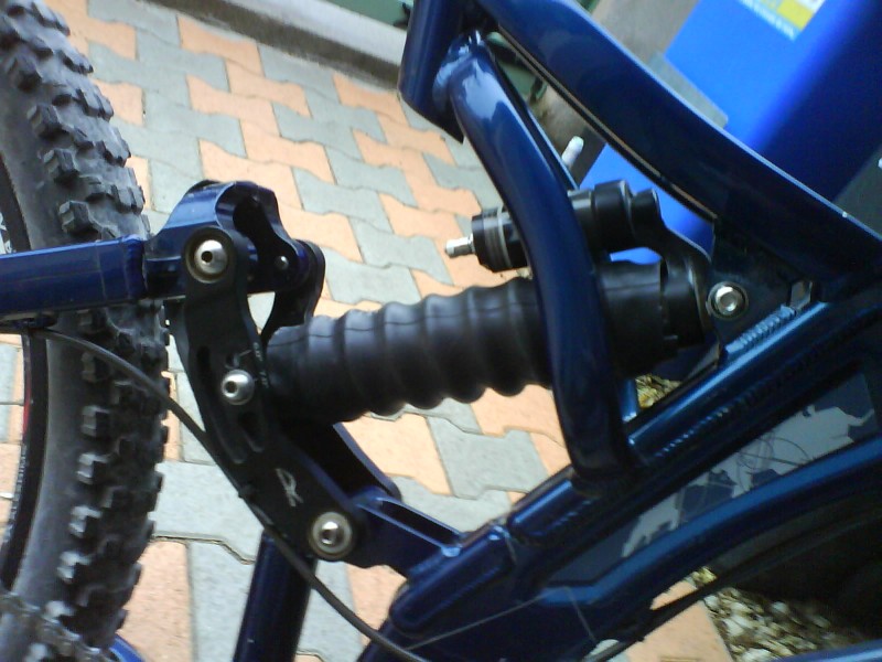

au moment ou les stations commence a ouvrir, j'ai commencé a préparer mon bike et je me suis rendu compte que j'avais rien pour proteger mon amorto contre la boue (pour pas devoir nettoyer avec un baton entre les spires du ressorts les morceaux de boue...). j'ai donc trouvé une solution sur un autre forum que j'ai legerement modifier : matos : -une capote ou une vieille chambre a air de dh -des ciseaux lorsqu'on utilise une capote (idée qui ne vient pas de moi...mais le gars devait avoir de l'humour pour mettre une capote a un rocco :lol: ), il suffit simplement de demonter l'amorto du coté ou il n'y a pas la bonbonne, d'y enfiler le preservatif et de faire un petit trou dans le reservoir pour pouvoir faire sortit la fixation de l'amorto : http://img215.imageshack.us/img215/4128/dscf7634vh4.jpg puis de remonter l'amorto : http://img215.imageshack.us/img215/5568/copiededscf7637zg2.jpg ou alors en utilisant une chambre a air, méthode que j'ai préféré car je pense que ca tient mieu dans le temps, et ca evite de se faire remarquer :lol: . on demonte l'amorto pas coté bonbonne, on demonte le ressort, on enfile de force un morceau de chambre a air (j'ai mis une michelin dh ca va nickel sur mon dhx3) et un remonte le tout : http://i4.pinkbike.com/photo/1915/pbpic1915098.jpg http://i3.pinkbike.com/photo/1915/pbpic1915236.jpg

Surtout, ne pas oublier de la retirer après chaque sessions humides. Les protections néoprenes ont le même problème, ça protège bien, mais après ça retient l'humidité... Donc, très bonne idée, light en + , pour protéger son amortisseur. Mais ne pas oublier de la retirer. Ah et, aussi, rincer la capote avant, car le lubrifiant risquerait d'attirer toutes les poussières qui passent par là. +1 pour l'idée :D
au passage, l'asx provient du forum raceco non?

oé l'idée de la capote et les tofs viennent d'un gars du forum raceco, la chambre a air c sur mon bike :wink:
