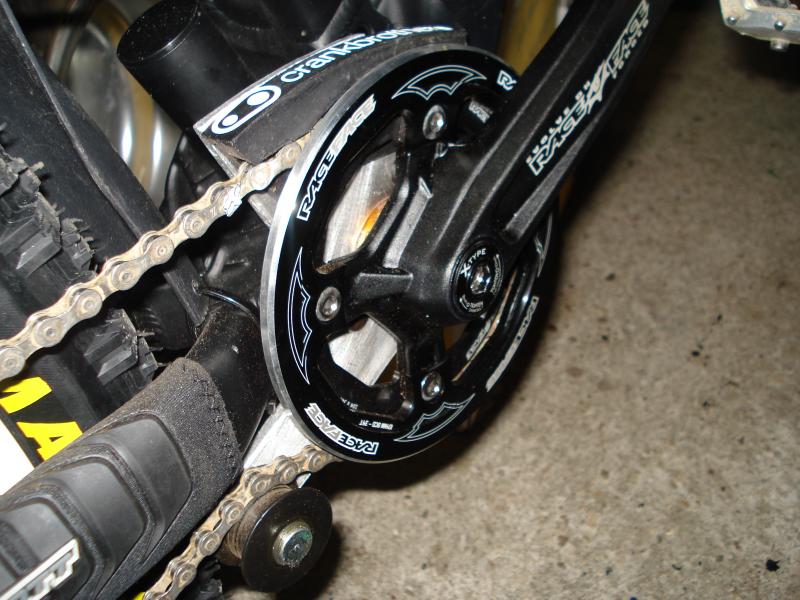

Ce n'est pas une bricole ! C'est une oeuvre, un vrai antiD quoi :lol: le mien ressemble à ça http://i3.pinkbike.com/photo/1677/pbpic1677855.jpg http://images3.hiboox.com/vignettes/0908/ysubyep0.jpg J'ai remonté la roulette maintenant, elle peut plus sortir. http://images3.hiboox.com/vignettes/0908/ywjtc0hn.jpg http://images3.hiboox.com/vignettes/0908/6vv0el8t.jpg La plaque, c'est de l'alu de 5mm d'épais (trop épais mais on fait avec) strié à l'origine mais je l'ai lissé à la disqueuse. Je l'ai eu par mon père. Vous pouvez l'avoir gratos si vous vous demerder bien car il faut pas une enorme plaque (30x30 meme pas). Ensuite, le guide d'en haut : là c'est un support de moteur de portail (une géode). ça coute cher mais mon père bosse dans la porte automatique donc gratos. Vous pouvez trouvez autres chose facilement (plaque de plexiglace,...). Ensuite la roulette. ça vient d'une porte de garage cette fois :lol: J'ai coupé l'axe de la roulette, percé à l'interieur puis taraudé. Ensuite je le fixe à la plaque et je bloque la roulette acev un circlip. C'est à peu près tout.

ba mince alors :shock: en plus d'etre "home made", il est stylé ! :D avec le sticker crank brother :P (avec la bash race face :D) vraiment j'aime beaucoup !! sa va que ta eu pas mal de bon de truc de récup ! et il est efficasse ?
