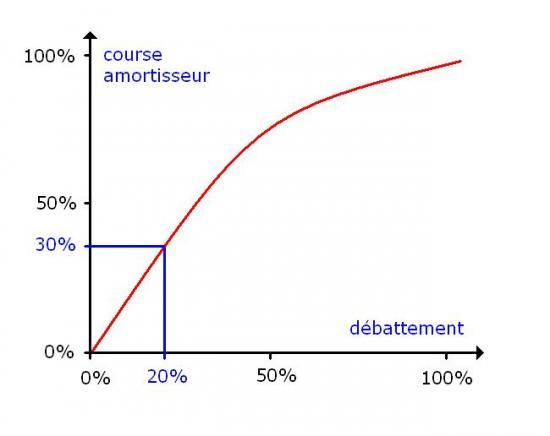

Bonjour, Je me posais une petite question au sujet de la mesure du SAG à l'arrière. Etant donné que la course de l'amortisseur n'est pas linéaire au débattement (contrairement à une fourche) je me demandais à quel niveau le mesurer. Perso je mesure sur l'amortisseur, ce n'est pas trop compliqué, on fait comme sur une fourche. Mais pour mesurer le vrai SAG ne faudrait il pas mesurer la hauteur de boitier de pédalier ? Pas évident à faire tout de même. J'aime bien me compliquer la vie :lol: Merci pour vos réponses ;)

La mesure du SAG se fait sur l'entraxe de l'amortisseur, avec une valeur d'enfoncement de 20 ou 30%, ça c'est selon ta pratique.

Bonjour, Etant donné que la course de l'amortisseur n'est pas linéaire au débattement (contrairement à une fourche) je me demandais à quel niveau le mesurer. Perso je mesure sur l'amortisseur, ce n'est pas trop compliqué, on fait comme sur une fourche. Mais pour mesurer le vrai SAG ne faudrait il pas mesurer la hauteur de boitier de pédalier ? Pas évident à faire tout de même. J'aime bien me compliquer la vie :lol: Merci pour vos réponses ;)
Tu as raison ! On fait juste un grosse approximation en mesurant sur l'amorto parce que c'est nettement plus simple.

C'est partique ce qu'il y a sur ton vélo Guibulle. Moi je n'ai pas ça :( Ok meuric moi je mets plutôt dans les 20% mais le problème c'est que le débattemment réel du bike est peut être déja à 30% à ce moment la. Comme dit j_kalis c'est une aproximation.
J'ai du mal à te suivre... Si tu as 20% de SAG je vois pas comment tu pourrais avoir 30% du débattement consommé... Enfin pour le SAG ne t'occupes pas du débattement du système, seulement de l'entraxe de l'amortisseur.

C'est la cinématique de suspension qui fait que l'éffort sur l'amortisseur est diminué en fin de course. Du coup la course de l'amortisseur n'est pas linéaire au débattement. Pour simplifier ça peut ressembler à ça : http://s3.e-monsite.com/2010/08/06/03/resize_550_550/deb.jpg

Pour mesurer le SAG, utilises le tampon en elastomere de l'amorto ! Sinon attention, les courbes de compressions d'un amortisseur ne sont pas toutes les mêmes : elles dépendront énormément de la cinématique du vélo.

Oui bien sur là je montrais juste un exemple. Le plus simple en fait c'est de mesurer sur l'amorto et d'avoir la courbe pour faire l'équivalence en débattement.
Tu fais comment sur le nouveau Lapierre DH ou il est annoncé que le nouveau système de suspension Pendbox permet de limiter l'enfoncement du boitier de pédalier de 5mm seulement ???? La mesure du SAG se fait sur l'amortisseur !! A+
Ah parce que tu crois que sur un bike qui a 200 mm de débattement le boitier de pédalier ne bouge que de 5mm ?! Le boitier bouge de 5mm relativement au cadre.
