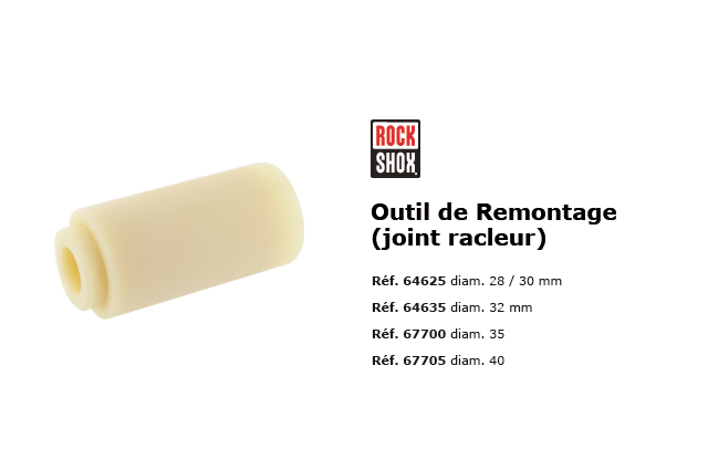

Le changement des joints externes( spi ; racleur etc) peut se faire sans leur super outil spécial ?
Y a t-il des choses à respecter pour le montage? Or mis le fait de descendre le joint droit et de s'assurer qu'ils sont bien dans leurs logements?
ps : si quelqu'un en a un , s'il peut me donner les dimensions, je peux me le faire usiner au boulo ou si quelqu'un à les dimensions j'en fais usiner 2 ;)

si j'ai compris c'est ce que je t'expliquais auparavent, enduro bearing ne fait que des joints extenes
(ou racleurs), ils n'ont rien au catalogue pour les internes!
Pour l'outillage il te faut un bon démonte pneu type moto (vendu chez moto expert) pour retire les joints racleurs, idem pour l'huile (moto expert), moi je met de l'huile Ipone moins chère et d'aussi bonne qualité voir même mieux que l'huile rock shox!
Après pour les mettre en place les nouveaux joints il te faudra un outil en teflon qui retiendra le joint, diam. du joint avec épaulement. Tu emanche le joints dessus et tu le met dans le logement
du fourreaux.
Après pour retirer les joints internes une pointe fine (genre pointe à tracer) te permetra de les retirer mais attention a ne pas faire de dégats (griffures,etc..) en les retirant.
il y a des vidéos sur pinkbike dans la rubrique "tech thuesday" il me semble qui te montre comment procéder!

desole j'avais pas vu ton lien, le diamètre interne est donne dans le lien que tu as mis en l'occurence ici 35 mm interne après il faut juste que tu mesure le diam. extérieur!

staubi (24 mai 2012) disait:
du fourreaux.
Ok merci , et pour ça une bonne vielle douille suffira je pense ;), de toute façon si je reçois mes colis comme prévu demain ou samedi je fais ça ce WE donc si je suis emmerdé bha... je me démerde xD
