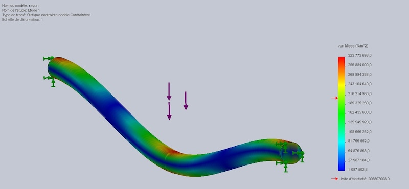

J'ai fait une simulation sur un rayon un poil simplifié.
Le tableau de park tool donne une force moyenne de 86 kiloforces pour un rayon en acier de section 2mm. Au passage c'est bizarre que la table soit en kiloforce c'est une unité qu'on utilise plus depuis 1930... :lol:
J'ai mis une force de 8N (environ 86 kiloforce..) sur le centre du rayon. J'ai coincé les deux extrémités du rayon. J'obtiens ça:
Ensuite je demande au logiciel la contrainte sur chacun des points d'une des deux faces coincées. Je fais une moyenne et je multiplie par la surface de la section du rayon et j'arrive à 400N en gros qui s'exerce sur une face.
Donc la norme de chacun des vecteurs rouges de mon premier poste serait 400N
Pour vérifier mon résultat:
Je fais une deuxième simulation. J'ai mis une force de 400N sur chacune des faces des extrémités du rayon. Et une force de 15N sur le milieu du rayon.
Et je trouve donc un déplacement au milieu du rayon (en rouge sur l'image) de 2mm. Ca semble cohérent non? Sur une jante avec les bonne tension quand on enfonce un rayon on le déplace de quelques mm non?
