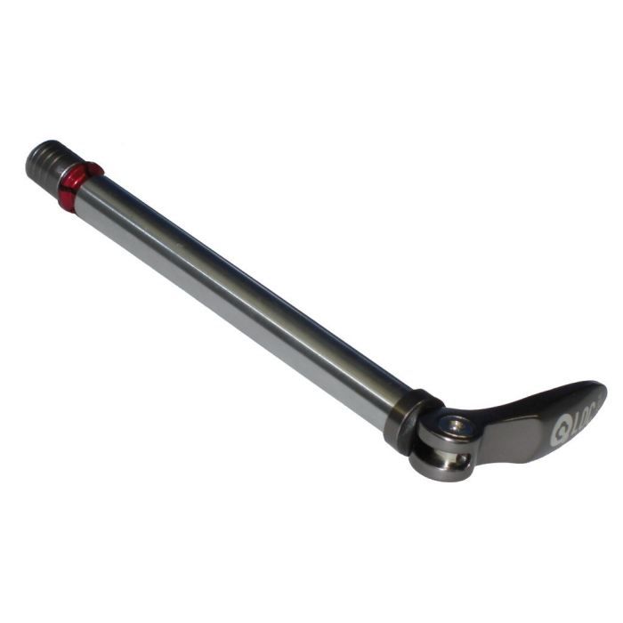

Sur la premiere tu as un axe de 15mm et sur la seconde un de 9 à l'avant.
Le 15 ressembla à ça:
et le 9 à ça
http://piroues.fr/wp-content/uploads/2012/05/qr-9mm.jpg
Mais en réalité il fait 4ou 5 mm.
A priori toi tu as du 9 vu l'age de ton vélo car le 15 est relativement récent et plutôt présent sur le haut de gamme.
