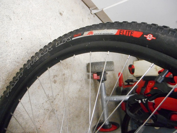

Bon ca fait deux week-end que je fini la sortie dominicale sur la jante :neutral: . A chaque fois sur crevaison et sur un pincement en descente pleine de caillasse . Faut dire que ca tape dur avec mon vieux hardrock .
L autre week end c etait sur la roue avant et là , la roue arrière (pourtant avec chambre neuve) .
Je suis donc en 26 pouces , je pèse 61 kg et en pression je suis a 1.9 . Se qui me semblais correct (sur le site michelin il donne 1.8 pour mon poids) . Je vais essayer de gonfler un peu plus mais si je l avais pas fait c était aussi pour garder plus de contrôle et d'amortis . Vous me conseillez d essayer combien ??

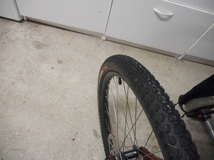

Autre souci , quand j ai crever j ai voulu bêtement démonté et là : impossible :shock: . D habitude j attaque avec les mains et ca vient sur mes autres vélo mais là non . Avec un démonte pneu : toujours rien . J ai du l amener chez mon bouclard , qui lui aussi a eu un souci : une fois remonté le pneu tourné pas rond (vue latéral) ... en regardant on as vu que le pneu rentré pas uniformément dans la jante (les inscriptions sur le pneu partaient en biais et descendais dans la jante) . Ils ont du tirer le pneu pour le remettre comme il faut .
Du coup l autre week-end a la première crevaison , on as essayer de changé la chambre sur place mais il as fallu 3 démonte pneu (dont un gros sinon on le sortais pas :shock: ) . Une fois la chambre remise , rebelotte : pneu tout en biais ... du coup 3 kms après il était a plat :neutral: . D ou cela peut venir ??

JMRS63 (12 janv. 2016) disait:
Mais mon bouclard me disais que mon pneu n étais pas très renforcé aussi .
C'est à mon avis le plus gros souci, un pneu à moins de 800g peu importe la pratique c'est prendre des risques si on roule pas propre... surtout en chambre à air et en semi rigide!
Le montage du pneu en biais c'est dû au fait que ton pneu est sûrement en carton, avec tringles souples de qualité moyenne, et que ton mécano est un manche. Faire tourner un pneu light "rond" c'est le B-A-BA du mécano. :lol: Faut jouer avec les doigts et la pression pour que ça se passe bien.
JMRS63
JMRS63
inscrit le 14/12/15
216 messages
Disons qu il l as monté plutot a la va vite sans se méfier ... car là ca fait 2 autres fois que je lui file et il me l as bien remis direct (heureusement effectivement :lol: ) . Les pneus apres c est vrai qu il doivent pas etre adapté mais se sont des spé quand meme . Mais il est vrai qu il faudrait changé . Là j attend plutot le nouveau vélo mais dans le futur ... pourquoi pas des high roller effectivement :smile:
