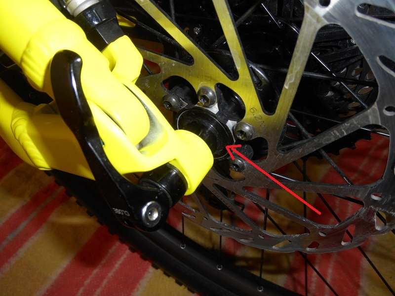

Au lavage je sort la roue quand meme pour vérifier et là , quand je dévisse l axe de roue je vois le moyeux de roue tourné lui aussi de temps en temps . La partie noir :
Une fois la roue en main je me rend compte que je peut deviser cette partie . Je resserre donc a la main et avec deux clés de 17 je serre un peu sans trop forcé (meme pas un quart de tour) .

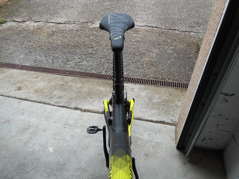

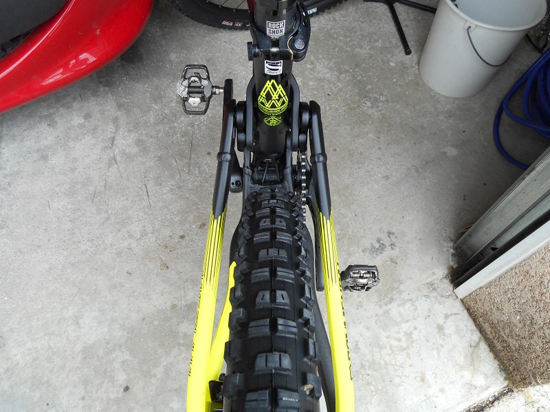

Je remonte la roue et tout roule nikel , le disque frotte pas , sans bruit ni rien . Tout va bien mais tout coup j ausculte le bike et là j ai l impression que la roue arrière semble dé-axé . on dirait qu elle semble un peu en biais .
Je précise que le vélo est quasi neuf (3 mois) et les deux roues sorte de chez mon bouclard ou j avais fait reprendre le voile (quasi rien selon lui) .
Alors : impression ?? roue dé_axé ?? vélo pas droit ??
PS : les bras n ont pas de jeu pourtant .
Sur la dernière photo on voit pas trop mais les deux ligne rouge ... la gauche arrive sur le bout du crampon et la droit arrive presque sur la fente au milieu du crampon

attention a la base de meta qui est (comme la plupart des vélos) asymétrique. on le voit bien la ou elle vient se rattacher au cadre, la soudure est bien plus proéminente d'un coté que de l'autre.
donc so tu veux lever le doute, tu te mets face a ton avant de velo a bout de bras, et le capot au sommet du pivot de fourche devrait etre aligné avec le milieu de tige de selle et le milieu du pneu, ce qui semble le cas sur ta photo 3.
donc gaffe aux illusions d'optique.
pour ce qui est de la coupelle de moyeu qui se dévisse,ca m'arrive de temps a autres. remède: vérifier régulièrement le bon serrage et/ou mettre du frein filet.
rien de grave en somme.

Oui j ai vu que les bases ne sont pas droite , pour laisse plus de place au pédalier , on le voit bien sur ma photo 1 (du dessous) et trompe l œil effectivement . Mais pourtant si je regarde par rapport au tube de selle uniquement ca me semble de biais légèrement tout de même .

c'est mauvais de trop serrer, ca fume les roulements: serrage modéré de ces coupelles et frein filet et plus de souci.
quant a l'axe je le serre modérément aussi.
pour les bases, je ne parle pas de leur cintrage pour laisser passer les manivelles, mais bien que le coté droit et gauches ne sont pas identiques.

En y réfléchissant , qu est se qui pourrai faire ca (si elle etait en biais donc) :
- cadre en biais ? J ai pas pris de gros choc et je ne voit pas de jeu anormal dans les bras
- axe ou moyeux tordu ou avec du jeu ? L axe me parait bien droit et ne force pas . Le moyeux , quand je fait tourné la roue dans ma main je sens rien et la roue tourne bien droite
- voilage de la roue ?

Peut être que la roue est pas centrée, au dévoilage Ca arrive mais normalement on contrôle.

Appel a commencal se matin , il se peut que ma roue soit désaxé . A voir je dois envoyer une video et retourné au mag qui a dévoilé .

Moi je n avais pas de jeu mais juste cette parti noir qui se devisé et que je pouvais finir devisé a la main . J ai pris deux clé de 17 , d un coté tu tiens pour pas que ca tourne et de l autre tu visse (tu verra de chaque bout une empreinte pour passé une clé de 17 .
