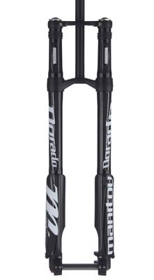

je suis sur le point d'acheter un Transition 250 de 2013. Cependant, le vélo d'origine à une simple T en 180mm or le mec à changer la fourche et a passer son vélo en double T avec un débattement de 200mm.
Cela m'inquiète car cela pourrez peut être fragilisé le cadre ?
Qu'en pensez vous ?

en théorie rajouter du débattement fragilise en effet le cadre, mais c'est vrai quand l augmentation est importante, genre monter une fourche d'enduro (160mm) sur un cross country prévu pour 100/120mm)
la en freeride/dh, passer de 180 a 200 ou le contraire c'est sans craintes, c est plus une question de philisophie:
la double T sera plus costaud, rigide, pataude stable et lourde, bref plus typée dh, chrono et adaptée au chrono et/ou personnes lourdes, la ou la simple T sera plus freeride: agile, gigotante, souple et adaptée a faire le con, etc

Pour info, Transition préconisé des fourches jusqu'à 200 mm pour les bottle rocket (140 à l'arrière). Donc je ne pense pas qu'il y ai de problème avec le TR250 :)
Essaye de retrouver le fiche technique sur le site xcytt par exemple ;)

Généralement, une double té en 200 a la meme hauteur qu'une simple té de 180 (ça dépent des marque bien sur) donc aucun soucis a se faire.

La Fourche c'est de la marque Dorado, pour moi c'est totalement inconnu, vous savez si c'est une bonne fourche ?

Et en plus dans les avantages de la double té, tu as:
- Possibilité de régler l'assiette du vélo
- Démontage enfantin pour l'entretien
- Rigidité bien agréable pour ceux qui chargent l'avant
- Look (si, si, ça compte)
Le tout au prix d'un poids un peu plus élevé, et d'une légère perte en rayon de braquage. Pour moi y'a pas photo, tu fais une affaire!

Et dorado c'est le modèle, la marque c'est manitou:
J'ai discuté avec des possesseurs qui en étaient très satisfaits. Moins rigide qu'une double té traditionelle (la dorado est une fourreau inversé;), mais plus légère. Le meilleur compromis pour une nana???

Oui c'est exact je voulais savoir si d'acheter un velo sans la fourche d'origine ne poser pas de problème vis à vis de la solidité et de la géométrie du cadre

Pour la Dorado, les vieilles versions ne sont pas top en fonctionnement et La Fourche inversée sur le tr250 diminue le rayon de braquage.
