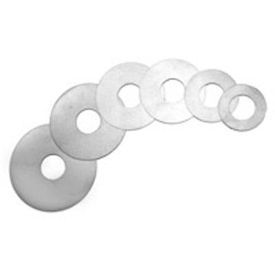

Bonjour, j'ai décider de démonter mon amortisseur (fox float ctd performance) car le réglage de détente ne fonctionnait plus, en le démontant je me suis rendu compte que le piston était hs
est-ce que quelqu'un saurait ou je pourrait trouver cette rondelle.
inscrit le 4/7/08
le seul truc d approchant que j'ai trouvé c est le shim stack du rp2
forums.mtbr.com
regarde si par hasard, ils ont pas gardé le meme empilage, en comparant avec les autres rondelles.

Tu peux essayer de regarder ici:
polyperformance.com
Après n'importe quelle rondelle aux même dimensions fera l'affaire. Le truc c'est que si il devrait être assez "facile" de se procurer une rondelle au bon diamètre externe et épaisseur (ça devrait être assez standard et trouvable pour de la suspension de moto), en revanche chez fox c'est un diamètre intérieur un peu particulier...
Tu peux toujours contacter une boite qui fait de l'optimisation (novypart/fast suspension/etc), peut être qu'ils seront OK pour te vendre une rondelle...

Sinon tu trouveras tous les éclatés sur une de ces 2 pages:
ridefox.com
ridefox.com
Et si tu ne sais pas, cherches le numéro de série et rentre le dans le cadre prévu (2em "paragraphe"), ça donne normalement les infos directement:
ridefox.com
PS: il faut rester sur le site US, sinon ça ne fonctionne pas, et du coup il faut comprendre un peu l'anglais...

merci a vous pour vos réponse, je vais chercher chez un préparateur, je vous tien au courant.
