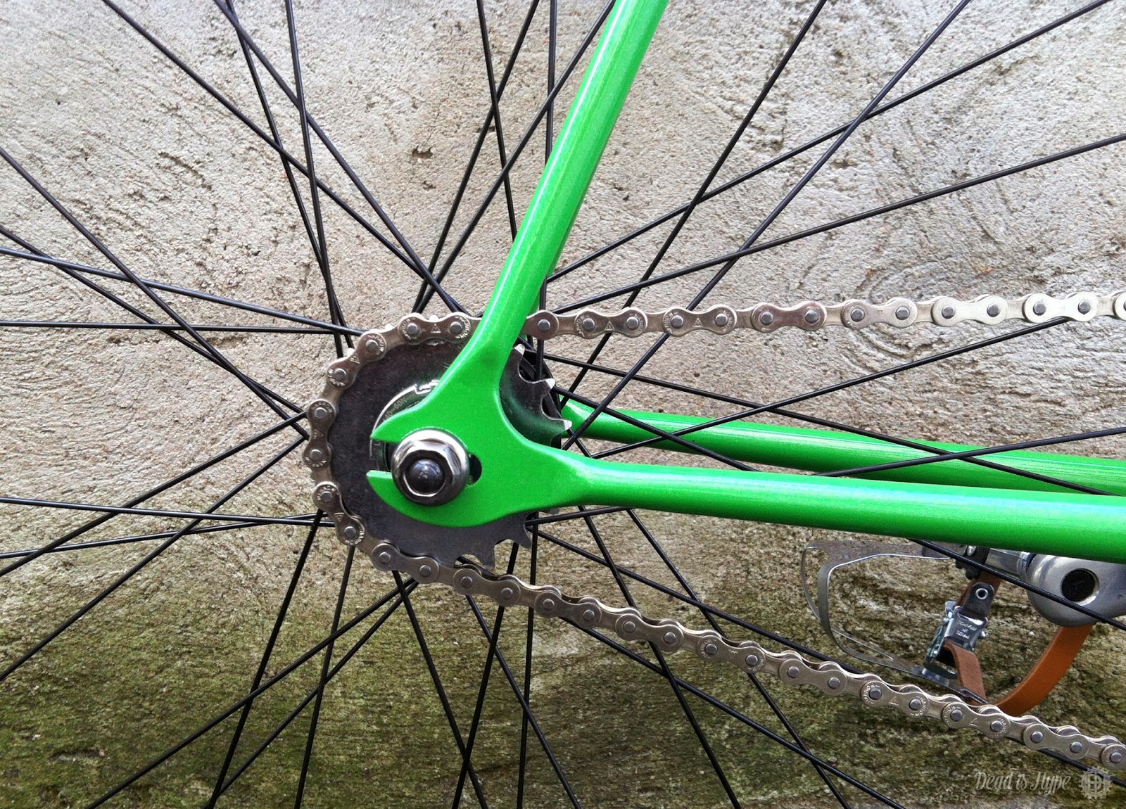

En regardant d'un peu plus près, sur cette photo d'internet (c'est le même vélo) : il y a une pièce avec une petite vis qui retient le dérailleur fixé à l'axe de la roue arrière.
J'ai monté cette pièce, mais de l'autre côté opposé au dérailleur, il n'y a pas cette petite pièce ? y'a-t-il vraiment eu cette pièce vu qu'il n'y a pas de dérailleur de ce côté ?
Le problème c'est que mon axe à du jeu (mon vélo cette fois) :
Ma question, peut-être idiote : Y-avait-il une pièce semblable de chaque côté de la roue pour maintenir la roue symétrique dans l'axe ?
Si oui, où puis-je trouver cette pièce ?

ce que tu as entouré coté dérailleur correspond à ce que l'on appelle la "patte de dérailleur" et est nécessaire pour permettre au dérailleur d'être à la bonne distance de l'axe de la roue (et donc des pignons). De l'autre coté il n'y en a pas, c'est normal, il faut centrer la roue manuellement (sur les vélo anciens).
Si tu serres bien fort les écrous des deux cotés après avoir centré la roue, il n'y a pas de raison qu'elle se désaxe. ;)

c'est étonnant... à l'intérieur de la patte (ce que tu appelles "fourche" ) sur laquelle tu dis qu'il manque une pièce; tu devrais vérifier si il y a bien une pièce en contact de chaque coté: à l'exterieur le boulon, et à l'interieur...?un autre boulon ou un espace ?
regarde sur cette photo, la patte est différence (ici il n'y a pas de vitesse) mais la roue es suffisamment serrée et elle ne se désaxe pas: La photo de la patte
depuis quelques dizaines d'années les vélos on très vite évolués et les technologies d'il y a 15 ans ont beaucoup évolué :)
