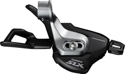

salut je veux faire évoluer le vélo de ma femme vers du mono plateau (elle a du mal dans la gestion des vitesses et du plateau avant)
le projet
cassette slx cs m 700 11 v
derailleur arriere slx m700 11v shadow + chape moyene
shifter: slx sl-m700 11 v
chaine 105 slx cn hg 601 11v
boitier pedalier actuel: truvativ powerspline bsa 68mm
et je voudrais mettre un pédalier en 28 dents
ET LA JE CALE SEUL RACE FACE A DU 28 DENT
MAIS QUEL BOITIER PEDALIER ET QUEL PEDALIER
MON MONTAGE EST IL COHERENT
merci a tous

montage on ne peut plus cohérent, le slx est pas cher et fiable. tu peux gratter un peu sur la chaine, en prenant la moins chere en 11v quelle que soit la marque, vu que meme l'hyper entrée de gamme marche bien et doit peser 5g de plus que les autres!
Demmonx (10 mars) disait:
N'importe quel pédalier et changement du plateau pour du 28
oui mais non!
sur la plupart des pédaliers entrée-milieu voire haut de gamme jusqu'a il y peu, il y a l'étoile 4 branches qui a des attaches pour le plmateau (grace aux 4 vis ) en 104bcd, soit 104mm "bolt center diameter" donc le diametre prix au niveau du milieu des axes.
BREF! avec ce 104 bcd impossible de monter plus petit que du 30t (on parle que des plateaux rond, le ovale c'ets pire) car sinon le diametre de l'étoile est plus grand que celui du plateau...
remède a ca, pour ceux qui veulent mouliner avec du 28 voire 26:
-soit sur un pédalier double/triple plateau tu mets le plateau de 28 sur les pas de vis du petit plateau (en 64bcd la plupart du temps) mais ca donne souvent une ligne de chaine moisie, avec l avant trop décalé à l'intérieur. et sur les pédaliers mono, ben il n'y a meme pas ces fixations
-soit chez sram ils ont sorti le 94bcd, ces 10mm de moins permettant de monter du 28 (un pédalier sram gx ou nx ca se trouve a 60 balles sur le bon coin)
-soit les nouveau pédaliers sont dits "direct mount" et donc plus d'étoile, c est le plateau qui est du coup un disque et non une auréole et vient se fixer sur l axe, et non sur l étoile...
bref @phil, tu peux regarder les sram en 94bcd, ou sinon les direct mount pas trop chers, gendre tous les race face "cinch" (cinch voulant dire direct mount chez eux)
et pour le plateau, compte 30€ pour de la marque, un peu moins pour les sram 94bcd, et meme pas 10 balles sur ali express pour une copie qui fait finalement bien son job !
et par avance, te tracasses pas, niveau plateau tout ce qui est 10/11 et 12v est parfaitement intercompatible

cela dit pour gagner deux dents par rapport a un 30 tu vas vraiment t'embeter!
plutot que de gagner deux dents sur le plateau, pour moins cher et surtout moins d'emme*des tu peux rajouter des dents sur la cassette
par exemple du 28 devant et une cassette 11/42, ca vaut du 30 devant et une cassette 11/46, et c'est meme pas 3 balles plus cher!
alltricks.fr
et clairement avec du 30 devant et du 46 derrière, tu grimpes aux arbres!

voila au final sur quoi je vais partir
des incohérence ??
ou d'autres sites pour avoir moins cher
commande 29,00 €
COMMANDE DROITE SHIMANO SLX SL-M7000 11V I-SPEC NOIR
alltricks.fr
derailleur 52,00 €
SHIMANO 2017 DÉRAILLEUR ARRIÈRE SLX M7000 11V SHADOW+ CHAPE MOYENNE
cassettes 47,00 €
SHIMANO CASSETTE SLX CS-M7000 11 VITESSES
chaines 20,00 €
CHAINE SHIMANO 105 SLX CN-HG601 11V 116 MAILLONS (ATTACHE RAPIDE)
pedalier 95,00 €
PÉDALIER SHIMANO SLX FC-M7000 11V 30 DENTS
alltricks.fr
boitier 10
SHIMANO BOITIER DEORE ROULEMENTS EXTERNES BSA 68MM/73MM
alltricks.fr
TOTAL 253,00 €
