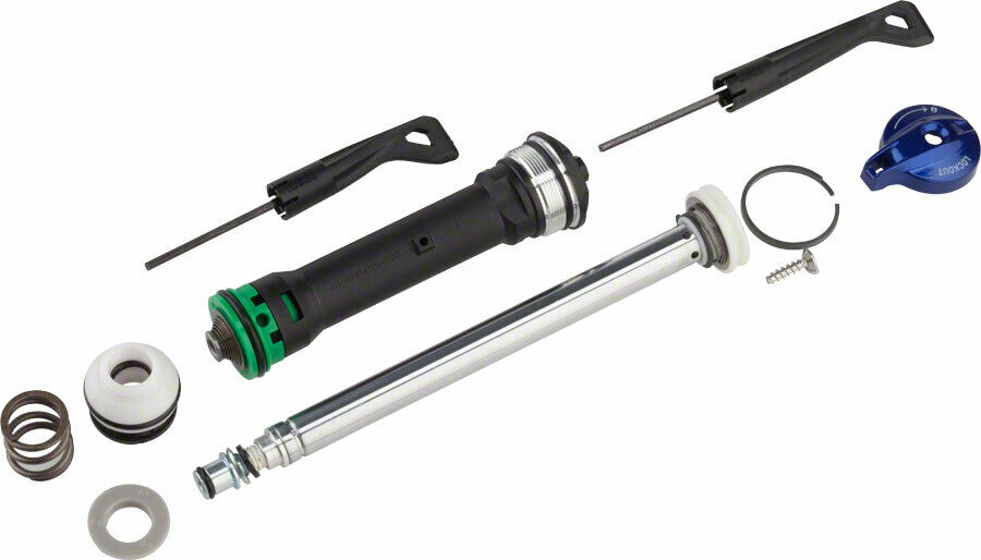

Bonjour à tous,
J'aurais besoin d'aide concernant une fourche rockshox XC30 avec blocage fourche système turnkey/poplock pour 29' sur mon CUBE ANALOG de 2020.
En effet après un démontage de la cartouche et une casse pièce (la verte), j'ai du changer la cartouche complète mais celle-ci ne fonctionne pas comme je l'aurais souhaité...
Le blocage ne fonctionne tout simplement pas, c'est bien dommage, c'est pourtant le but de cet ensemble !
La cartouche et pourtant la bonne, le montage me semble correcte et la tension du câble/gaine est OK également. De ce fait j'ai démonté et remonté mais la je sèche ! (je n'ai rien touché d'autre que la cartouche)
Merci par avance pour vos pistes a explorer !
Cordialement,
Killian
