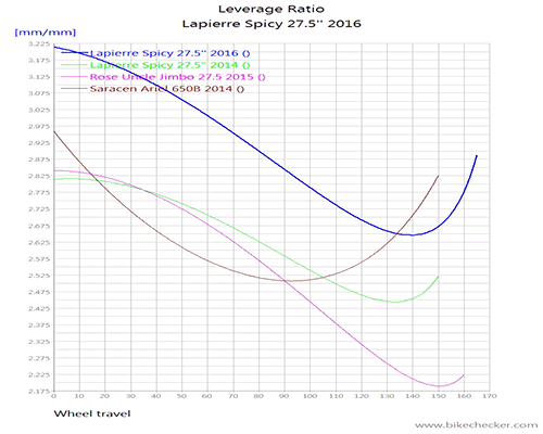

Je comprends mieux pourquoi il talonne.. et Antonio qui propose littéralement de foutre un amorto de 216 au lieu du 200 d'origine.
Massacre ( 8 mai) disait:
La progressivité du ressort c'est un pansement sur une jambe de bois.
Vu la dernière 38, chez fox ils ont l'air de penser moins comme ça, mais c'est sans doute pour palier ceux qui roulent tout fermé pour faire comme en world cup :lol:
9870 messages
zoups, j'avais pas vu que c'est un 2019 et j'ai posté un 2016. Si quelqu'un à le bon LR sous la main, je suis pas sur mon ordi pour le calculer la, j'espère que c'est pas la même chose.

Je connais pas trop les géo et cinématiques d'enduro, mais si c'était un DH avec cette courbe je me dirait " W T F ?"
