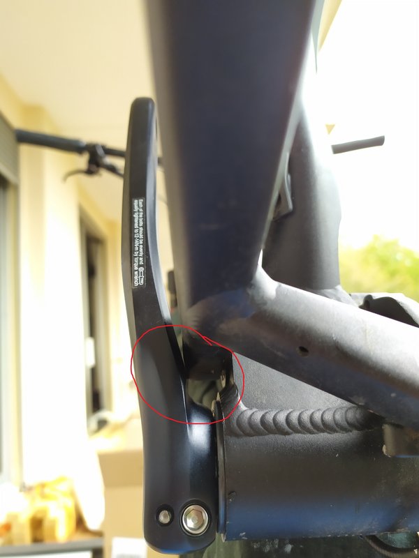

1 Ça se complique avec le pédalier. J'étais monté avec un XT M785. Mais voila pas que le SLX M7100 n'a pas la même géométrie et tape le cadre au niveau de la manivelle gauche. Pas facile à expliquer... La manivelle tape une articulation du cadre (qui dépasse pas mal) juste au dessus de la boite de pédalier, drôle de conception Canyon mais jusque là, ça passait bien donc RAS.

Pour le pédalier, tu as des photos ?

Merci pour ta réponse rapide, voilà la photo :

Tu peux pas rajouter une entretoise côté manivelle ?

Je viens de trouver ça :
soshanger.com
Je sais pas si c'est à ça que tu penses? Le souci c'est que la manivelle ne va peut être plus s'emmancher suffisamment dans l'axe traversant, le risque d'abimer les cannelures est important. Si je ne trouve pas autre chose, j'essayerai ça.

Normalement il y en a une livrée avec le boitier de pédalier

Oui, il y a bien une entretoise livrée avec le boitier pour passer de 89,5 à 92 mm. Mais j'ai déjà un cadre en 92 mm, pas d'entretoise dans mon cas.
Je vais tester des entretoises pour décaler ma ligne de chaine et rester sur mon plateau de 32 monté sur mon XT double d'origine. Je ne vois pas de solution pour le pédalier SLX pour le moment.
