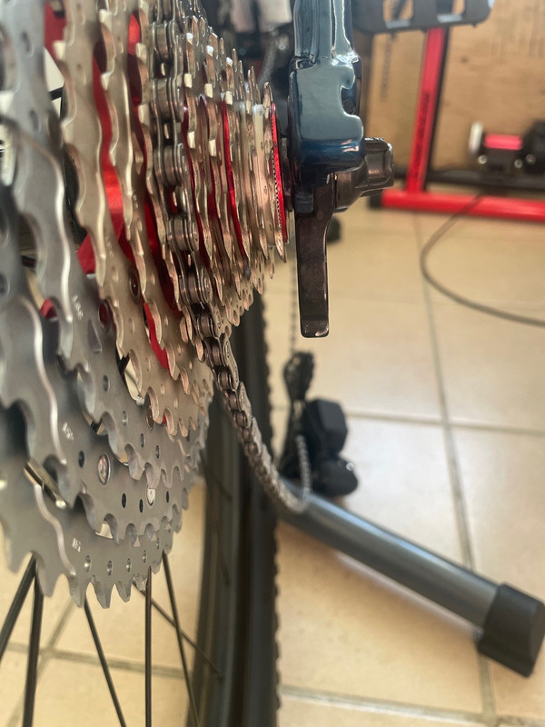

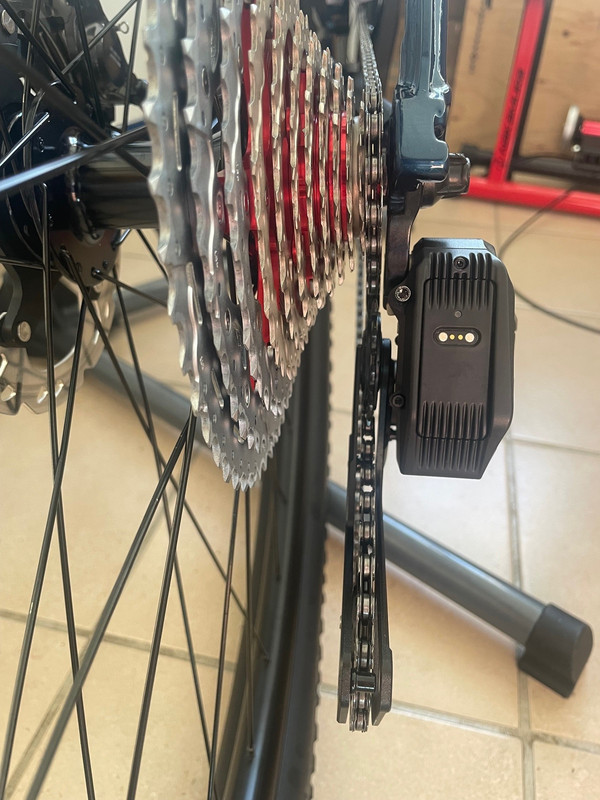

Bonjour,
J'ai changé de cassette 10v pour passer à une cassette à 12v.
Une nouvelle chaine neuve a été installé, mais je rencontre un problème avec le dérailleur (WHEELTOP EDS-OX YQ MTB).
J'ai bien évidement changé le 10 vitesses vers le 12 dans l'application et le dérailleur passe bien les 12 vitesses, mais il passe de la 7ème vitesses
à la 5ème et donc la chaine arrive inévitablement dans les rayons puisque tout est décalé d'une vitesse.
La chaine compte 114 maillots avec l'attache rapide.
J'ai bien évidement changé des réglages du dérailleur, mais je ne trouve rien qui règle le problème.
Je me demande donc si j'ai bien réalisé le montage de la cassette (l'écartement des pignons à l'air très bien), ou bien une chaine trop courte ou longue, même si la tension me parait bonne. Et bien entendu je suppose peut-être un problème sur le dérailleur, mais c'est à confirmer.
A savoir que tout aller très bien lorsque le vélo avait la cassette en 10 vitesses.
Merci pour l'aide :)

T'as un manuel quelque part pour ton machin obscur?
Ça ressemble à un problème de butée mal réglée. Mais vu que c'est un truc plein de firmware et d'app et de machins en tout genre, dépanner ça à distance ça va être coton.

Est ce que la patte de dérailleur est nickel ?
Sur du 12vitesses c est ultra précis

Elle à l'air parfaite.

C est peut une impression, mais on dirait qu elle est très légèrement rentrée
J ai déjà eu le cas sur mon 12v

J'ai contacté le service après-vente et il passe sous garantie.
Je vais en recevoir un nouveau et je vais en profiter pour installer une patte de dérailleur neuve :)

Si elle est légèrement tordue, passe en shop ils verifieront avec l outil au moins tu seras fixé

Une nouvelle arrive et le dérailleur est sur le point de partir.
Je n'ai pas précisé, mais c'est une chaine neuve de chez aliexpress (shimano CN-8100)

Après une pate de dérailleur neuve et un dérailleur arrière également neuf, tout se passe désormais parfaitement bien ! :)
