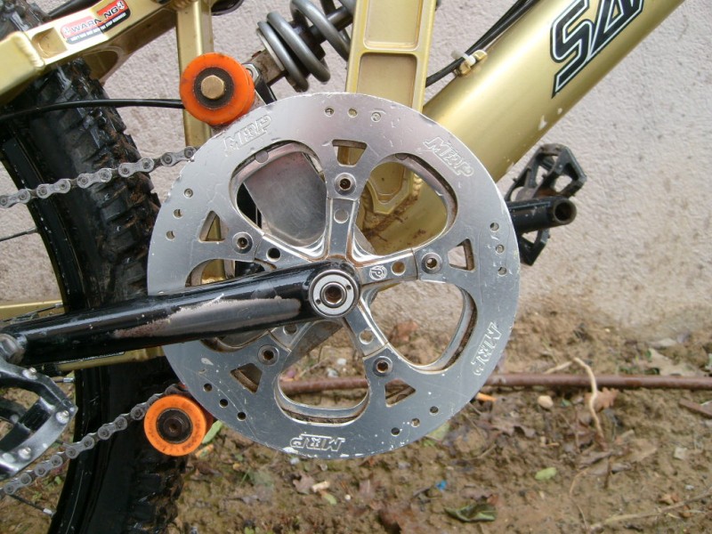

Voila, je cherche à changer ma couronne, mais je me trouve devant un dilemme (la recherche n'a rien donné;)
On me propose un plateau en ATB ou en CD?
Que dois-je choisir?
chainreactioncycles.com
Voici mon pédalier (oui je sais c'est moche)
p1.pinkbike.com
Merci pour votre aide!
Message modifié 2 fois. Dernière modification par pingouinnuclaire, 15/04/2009

hum, c'est zoulie ca... c'est bien old school. c'est le standard dit "compact" envoie leur un petit mail...

Arrete, ce matin, j'ai voulu faire une révision complète, impossible de démonter le plateau, les vis sont salement grippées. Même au lubrifiant, ca passe pas...
Et l'axe était dans un état, a faire peur... A croire qu'il n'avait jamais été nettoyé!

un changement complet s'impose... de plus, tu pourras revendre celui la assez vite...

Ouais, je crois que je vais changer le pédalier, ca me coutera moins cher...
Quoique le guide chaine en sus, ca fait mal!
J'ai réussi a tout démonter, tout lubrifier, il n'y a qu'un roulement qui accroche un peu, je pense le changer...
Ensuite passer avec une couronne de BMX 40T et foutre les deux flasques...
Sinon, tu sais pas quel est ce pédalier?
Chieftain MK2 ou MK3?
C'est un trois pièce, donc j'opte plus pour l'autre!

tu es en boitier de 83, chose qui te laisse pas trop de choix... surtout en 3pieces type bmx comme celui ci. un petit saint avec un mrp S3 type E, sachant que tu n'as pas les plots iscg. pour un tarif qui n'est pas trop excessif.

J'ai mesuré, et trouvé une abération: mon boitier fait 75mm, c'est normal?

pas 75, mais 73... la raison, aussi de pourquoi il faut changer les 2, c'est que tu as un pédalier et un antiD en standard compact(5trous) et que maintenant, cela ne ce fais plus. ton choix de pédalier en 73, 'est plus limité comparé au 83. mes le saint reste la ref.
