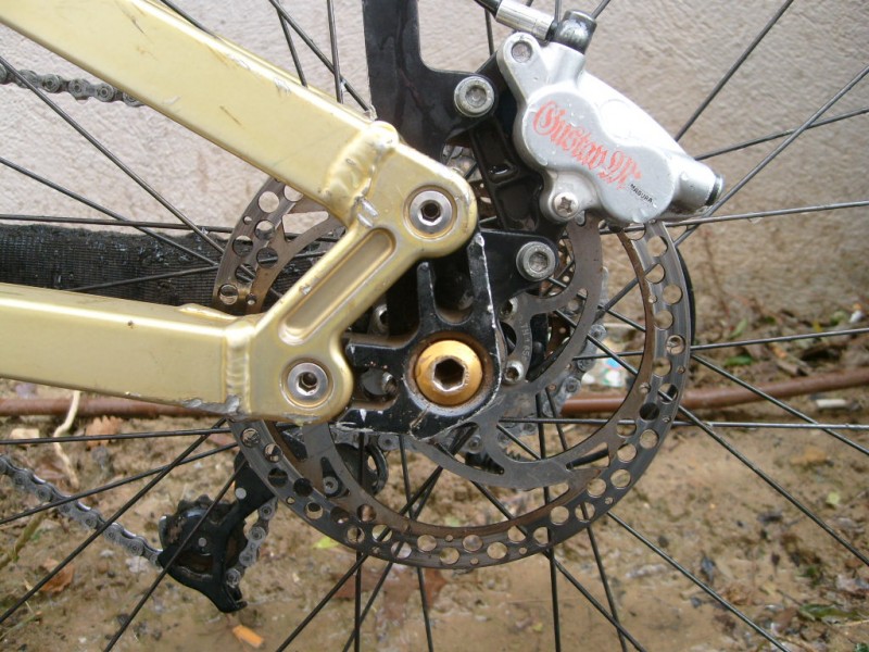

http://p1.pinkbike.com/photo/3235/pbpic3235448.jpg
Voici le frein arrière, si je ne me trompe pas il y a déjà un adaptateur, non???
Est-ce que ça change?
Ne faudrait-il pas que je prenne un +40mm alors? pour virer l'ancien adaptateur?

sur un frein ta un maitre cylindre (le bloc que tu visses a ton cintre) le levier l'étrier (uniquement le bout de métal qui contient les pistons, gris chez toi ou ta gustav) adaptateur, la partie noire qui relie l'étrier au cadre. sa sa ce change en fonction de ton disque chainreactioncycles.com pour toi si je ne me trompe pas

Bah je pense que le disque était en fin de vie...
C'est beau hein?

oh le joli disque formula... par contre, disque magura only. le gustav, est un frein avec étrier flottant. donc, limité en terme d'adaptateur(rare) qui plus est, il y a un disque spé pour le gustav.(qui reste l'un des frein les plus violent du marché en terme de freinage). vas faire un tour dans un pro shop magura. il te fourniront une bien meilleur réponse.

si c'est les première gen, c'est un diamettrealacon.
