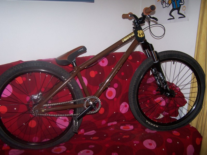

Ben si t'as une tige de selle genre Mc neil, http://www.eastproshop.com/photos/TIGMACCOMBT.jpg tu peut la baisser jusqu'a ce que la tige soit bloquer. Un pote a fait ça est ça tient trés bien.

sa elargi pas le tube de selle?

BAh, j'pense pas. à part si tu rata tout tes no foot. Lui y fait que du trail, donc...

fais pas ca !!! en plus il sera invendable apres !!!! de plus le collier de selle n'est efficace que sur le début du tube car il y a une "fente" , sans cette fente , essaye meme pas de serrer si tu veux quand meme couper , le collier déformant le tube de selle je pense pas que la soudure fasse long feu ....

non je pense qu il veut couper le tube de selle de son cadre.....
C'est bien de quoi on parle depuis le debut. Avec le puit de selle couper. Ca bouge pas. http://p1.pinkbike.com/photo/2303/pbpic2303331.jpg Par contre c'est vrai que pour le revendre aprés, :?
