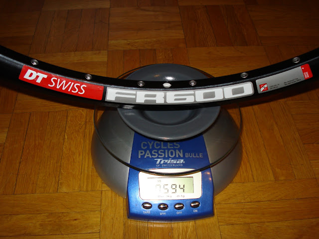

Salut à tous, Les roues en première monte sur les Spe Demo 2011, SX Trail et autre BigHit 3 (custom DTSwiss f550) ça correspond à quoi dans la gamme DT ?? Et si par le plus grand quelqu'un s'est amusé à les peser ... :roll:
teeone
teeone
inscrit le 5/2/10
646 messages
"electric000" disait:
avec DT tout est simple: - la 550 se trouve à mis chemin entre la FR600 et la EX 530.. - Je ne l'ai pas pesé mais elle doit peser dans 550gr (+/-4%) en fait le chiffre présent dans l'énoncé d'une jante et relatif à sont poids et avec DT tu peux clairement t'y fier. exemple: EDIT: JE VOIS QU'EN FAIT TU PARLES DE LA ROUE COMPLèTE... AUTANT POUR MOI Le poids "moyen" des cerceaux 550 compense le poids des moyeux, si ce ne sont pas les plus légère du marché (mais c'est encore discutable) tu as une très bonne roue. Cela dit, si tu bucheronne et que tu roules pas propre, la jante pliera, mais contrètement dis, elle tient bien le coup ..

electric000
electric000
inscrit le 24/5/07
763 messages
"teeone" disait:
Bon à savoir ça, merci pour l'info... ;) Du coup elles passeront plutot bien sur mon endurigide, et ça c'est plutot cool...
