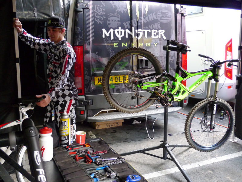

Regarde bien la forme du moyeu ;)
thefixbikes.files.wordpress.com
compare au dt swiss et au C² 9t...
teeone
teeone
inscrit le 5/2/10
646 messages
Massacre (22 juin 2013) disait:
1. Ceux-ci était en 150mm et non en 135mm comme ceux dispo pour le publique..
2. Ils n'étaient pas en microdrive (plateau et guide en 36dents)
On voit ici l'écrou de serrage rouge de la cassette sram
Message modifié 3 fois. Dernière modification par teeone, 22/06/2013
Massacre
Massacre [Modo]
inscrit le 7/10/11
4659 messages
Ouais, on voit aussi la molette grise qui n'actionne rien et l'autoc' DT swiss... :roll: on voir pas le nombre de dents par contre.
