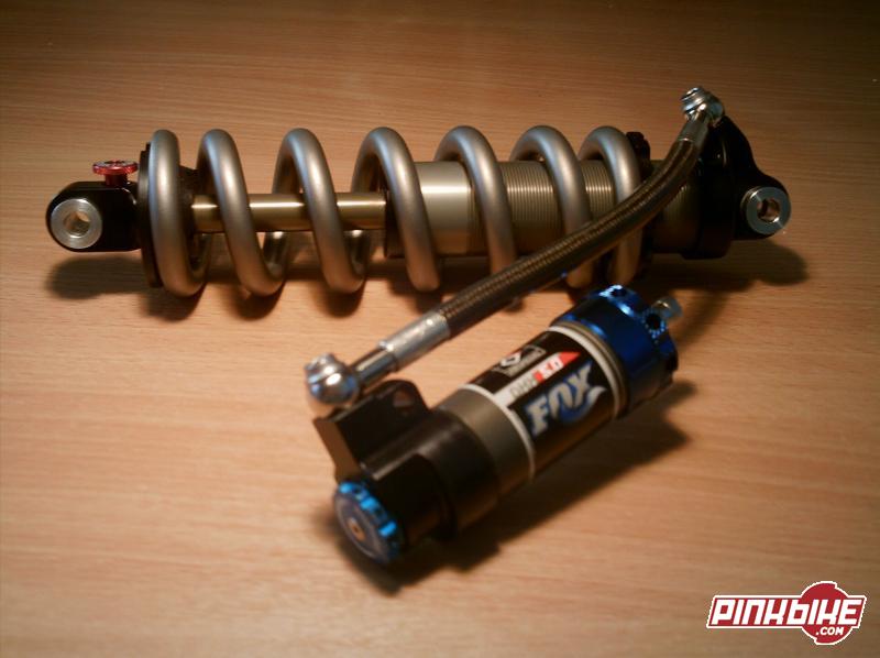

et ou trouve t on un dhx5 avec bombonne separee?il faut passer par un preparateur nan? et je sais pas si un rocco passe.

"pic" disait:
J'ai trouvé une photo sur PinkBike: photo.pinkbike.com Je crois que tu peux en trouvé chez FMF (Tribe Sport Group maintenant) > http://www.tribesportgroup.com/ mais je sais pas s'il en font encore... Sinon tu as cette marque : >>> avalanchedownhillracing.com ++

oui mais la bombonne séparée tu l'attache a quoi ?

"poumpoum" disait:
"blackmac" disait:
"pic" disait:
ce modèle est fabriqué sur demande... normalement sans cout supplémentaire.

un petit exemple de cartouche détachée http://www.vttfreeride.com/annonces/annonce-18468-intense-m1.html
