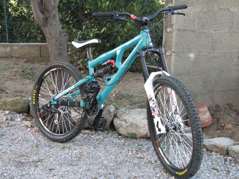

Salut voila mon furious 2008 tout d'origine encore il aura bientot 1an :) à venir dessus des deetracks 2009 et un antiderailleur je sais pas lequel encore ^^ aprés rien à dire il est cool sauf l'antiderailleur d'origine et l'axe de fourche qui se dessere :( ^^ http://p1.pinkbike.com/photo/1682/pbpic1682689.jpg
