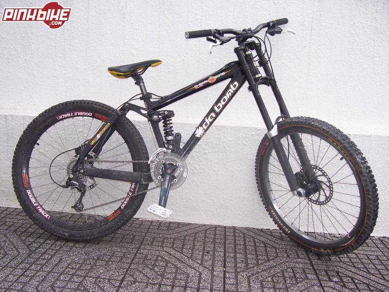

salut, voila j'ai reçu ce matin le cadre et j'ai commencer à monter des pièces mais j'ai un gros soucis !! sur le boitier de pédalier, il y a pas de trous pour mettre un antiderailleur ISTG comme sur mon p2 ! j'ai vraiment pas envie de mettre un derailleur avant c'est galere !! comment faire ? voila une photo http://xxfredxx.free.fr/DSC_0006.jpg j'espere qu'il y a une solution nan ? :shock: et en plus de sa, je vais devoir racheter une fourche , le fourreau est trop court, impossible de visser :twisted:

j'ai pas fait gaffe à sa !! lol sinan il est beau nan ? il à l'air robuste ! par contre c'est pas le model 2007 le slooping est different... sa se trouve ou un adaptateur ? sa marche comment ? as tu une photo stp

nan je doit avoir le model 2006 ! compare tu verra il est plus fort le slooping sur les models 2007 ^^ mais je m'en fou c'est pas grave... pour la fourche je peu vraiment pas ! la vis n'attendpas l'etoile c'est pour te dire ! la potence tiens qu'avec les vis du côté... :D mais c'est une belle bête j'en suis asser content, voila un model 2007 :wink: : http://photo.pinkbike.com/photo/697/pbpic697990.jpg ha oui et pour mettre le jeu de direction du p2 sur le da bomb, j'ai du yaller au marteau doucement c'est normal ? :oops: bien sur je tapai sur un chiffon pas sur le cadre lui-meme.. c'est du 1/1/8 mais impossible de le mettre a main nu ! meme avec de la graisse

c'est pas un gros problème sur le cadre dabomb....c'est seulement que tu t'es pas renseigner si il était en iscg ou pas :roll: pour le slooping: le vélo sur la photo que tu montres est monté avec une fourche à très grand débattement...comparé au 100mm de ta marzo...c'est clair que l'avant est plus bas donc le slooping moins prononcé quand à l'antiD: tu peut en monter un derrière le boitier de pédalier comme le dit Phil ou acheter un adaptateur (qui va se coincer derrière le jeu de pédalier) comme le dit gus qui va te permettre de monter un antiD au standard iscg....regarde sur crc par exemple si ton pivot de fourche est trop court: enlève toutes les entretoises (cales) si ce n'est déjà fait et cherche une potence moins haute..

ouai j'ai deja enlever toutes les entretoises, et j'ai tester avec la potence truvativ hussefelt qui est asser courte, ba rien à faire la visse n'atteint pas l'etoile il manque 5 bons cm... mais pour le cadre vous voyez pas la difference ? vers la selle, sur le mien la barre est plus haute que sur l'autre photo... pourtant on m'a garanti que c'est le model 2007 ( amortisseur manitou et absence des patte v-brakes sur le cadre ) pour le pedalier je vais me demerder ouai deja il fau que je rachete un boitier car le cadre est en 68mm comparé au 73mm du p2 :twisted: j'espere que les manivelles iront sur le nouveaux, c'est un axe ISIS je crois et non octalink Remy : la collonne de direction fait 110mm ( j'ai vu sur le site )

tu devrais essayer une potence plus courte...voir aussi changer de jeu de direction pour un moins haut car sinon il te faudra changer de fourche...et c'est pas le même cout et pour le slooping de ton cadre...t'es sur que c'est pas un problème de taille (celui qui te parait plus sloop n'est il pas d'une taille mini???)

aucune idée je trouve pas l'info j'ai chercher partout, mais pourtant j'ai bien le cadre de 2007 ! en taille 18... si sa se trouve tu as raison c'est une question de taille... La drop off passe nickel sur ce type de vélo, va voir les montage sur pink bike remy tu verra ya meme des double T 8) si je change de potence mon poste de pilotage sera trop bas et j'aime pas... autant que j'investisse dans une fourche qui me durera longtemps nan ? et le cadre, il y a bien marquer cross country sur le site, mais c'est en parti faux :lol: il faut voir la gueule du cadre pour le croire, il est aussi baleze que mon ancien big hit au niveau des bases, des tubes et des soudures... de plus comme je l'ai dit, un mec roule pour cette marque il a le meme en rouge et il envoie du tres gros... jamais de casse a part les bielette une fois donc moi je risque pas de peter un truc avec mon petit niveau :wink:
