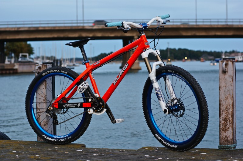

Bonjour à tous, cela fait plusieurs années que je pratique le vélo en région parisienne. Actuellement, je recherche un nouveau cadre pour ma pratique, à savoir un cadre relativement polyvalent et qui peut toucher à peu près à tout, c'est-à-dire : freeride léger, quelques pistes de descente l'été en station, singletracks, un chouia de dirt voir parfoisde simples randos en forêt. Etant donné mon budget ( cadre < 600 &euro;) et la région dans laquelle j'habite, un semi-rigide me paraît être plus adapté qu'un TS (suspension arrière peu utile voir superflu pour les quelques pistes de descente parisienne à moins d'envoyer du très gros), de plus un semi-rigide sera probablement plus polyvalent (plus léger, plus maniable, pas de pompage etc.) Après quelques recherches, je suis tombé sur le cadre de la marque (peu connue) Zumbi qui est le Voodoo. Ce cadre me paraît plutôt conforme à mes exigences, mais j'aimerais avoir quelques avis : Etant plus court que mon cadre actuel (Sunn Forest Jump), la stabilité pourrait-elle s'avérer mauvaise ? Quant à la solidité, est-ce que vous pensez qu'il sera suffisamment solide pour un peu de de descente et de freeride en dehors des sentiers battus ou sur les pistes au coeur des Alpes ? Enfin, malgré le fait qu'il soit assez typé 4X/dirt/FR hardtail, pensez vous qu'il puisse pédaler raisonnablement avec un montage à 9 vitesses ? Je vous remercie d'avance pour vos réponses qui je l'espère, m'aideront à faire le meilleur choix. Bien entendu je suis ouvert à toutes suggestions, même sur un autre cadre. Je vous joints un tableau comparatif avec le cadre que j'ai actuellement, ainsi que le lien du constructeur. zumbicycles.com img51.imageshack.us is.pinkbike.com is.pinkbike.com

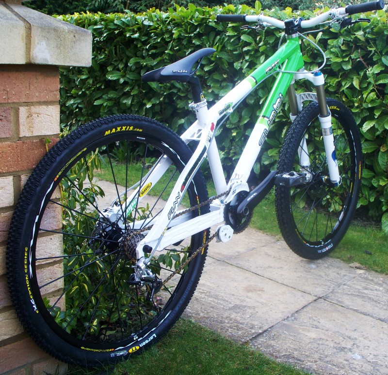

J'ai regardé attentivement les photos et j'ai remarqué que les bases sont plus grosses que ton Sunn et donc c'est assez rassurant wink. Pour ce qui est de la géométrie, je pense que le peu de différence qu'il peut y avoir avec ces deux vélos ne doit pas réellement se sentir sur le terrains mais je ne suis pas sur. Je pense qu'avec ce vélo tu pourras à peu prés toucher à tout, car d'une il a l'air assez solide, donc je pense qu'il pourra accepter toute les formes de "torture" sans broncher. Pour le montage en 9 vitesses tu peux largement, il suffit de regarder la deuxième photos car tu pourras remarquer qu'il est monter en 9 vitesses. Malgré qu'il soit plus lourd que le Forest, je pense qu'il n'en sera pas pour autant pataud et donc assez vif sur le terrain. J'espère que cela t'auras aidé et en tout cas très joli cadre wink.

Ok merci pour ton avis, mais les bases sont quand même relativement plus courte et c'est ce critère là qui m'inquiète à vrai dire. Je me tâte pour le commander dans les jour qui suivent mais j'ai du mal à me faire une idée quant à son comportement donc le plus d'avis possible serait le mieux, merci d'avance !
