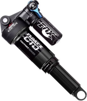

j'en ai acheté un l'année passée, pour moi super bike! Mais l'amortisseur est du genre light dessus, je ne l'utilise qu'en park ou en descente et je talonne de partout...
quel amortisseur vous prendriez pour ce vélo ? j'avais pensé à un vivid air mais vu la taille de la bonbonne je pense pas qu'il passe dans le cadre du V3...
merci!

le meta v3 est un enduro "moyen" donc pas fait a la base pour faire que du dh ou freeride...donc meme si i; s en sort tres bien c'est normal qu il soit en retrait comparé a un vrai freeride.
ton v3 c'est un de quelle année, pour savoir si ta base est compatible avec un amortos a bombonne "piggy back"

c'est un 2015 donc piggy back compatible
oui je sais que ce n'est pas un "vrai" dh, je ne fais pas non plus de grosses descentes mais je suis souvent en park en mode "tranquille" mais il est vrais que j'aime particulièrement les gros step down et que du coup là il souffre un peu...
du coup je voulais savoir s'il était possible d'améliorer un peu la chose (tout en sachant que ça ne le transformera pas en gros dh)
car à part ça niveau fourche et cadre il est vraiment top et tout le reste encaisse bien (sauf la transmi en 11-42, le 42 est vraiment pas adapté au dérailleur d'origine et à tendance à plier la butée) donc le conseil c'est mettre une cassette enduro normale
pour info l'amorto est en 200x57 (on sait jamais ça aide dans le guidage pour le choix :D )

pour ce qui est de ton amortos, un bon monarch plus debonnair rc3 (ou r, si tu n'as pas l utilité du blocage) ca aidera deja!
pour ce qui est de subir sur les grosses recep, si tu es deja en monarch debonnair (non plus) tu peux coller des cales dans le ressort a air, ce qui réduira le volume, et donc rendra la fin de couse plus dure.
ce qui te permet de continuer a rouler mou en debut de course pour le confort, et d'avoir une fin de course plus dure, t'évitant de talonner)

oui je pensais passer sur un debon air RC3 et justement voir pour y mettre la cale (dur à mettre ?) mnt j'ai vu qu'ils ont aussi sorti les version "deluxe" chez RS mais impossible a trouver ... il y a vraiment un plus avec ces versions ?
sinon j'avais trouvé un cane creek double barrel en 200x57 mais c'est un a ressort... utile sur ce type de vélo ou pas ?

-les cales t en a pour 10mn montre en mains, t as juste besoin de clefs allen pour virer l amortos du cadre, et d une pompe hp pour le regonfler a la fin.
-les deluxe et super deluxe sont pour les nouveaux cadres avec des attaches d'amortos aux normes metriques...donc pas adaptables -sur le meta v3.
-le ccdb air, je pense pas qu il passe sur le meta, qui plus est en ressort metal (en plus d etre lourd)
-le x-9 marche tres bien chez toi, t as pensé a bien regler ta butée haute ? et a prendre une chape moyenne ou longue, avec une chaine assez longue?

Salut vous pensez que je peux remplacer mon amortisseur arrière, pour un Cane Creek Db Air CS? Sur le meta am V3 2016??
inscrit le 4/7/08
ouhla, peu de chance que ca passe au niveau de l accroche du bas, ca risque de toucher la base.

pareille que le vivid à mon avis le corps est trop gros pour passer dans le cadre, à voir comme on parlait plus haut de le monter à l'envers... ceci dit si tu essayes quand même d'en mettre un je suis preneur des photos du résultat ^^

je suis plutôt de essayer le Cane Creek Db inline a mon avis il doit passer, et je pense que será suffisant pour moi.

EDIT: j'ai eu une rep de Commencal pr le piggy back... en fait il faut modifier le cadre au dremel... ils m'ont envoyé la procédure à suivre)
(au niveau des amortisseurs je m'y perd... Commencal dit que le piggy back est compatible donc comme dit plus haut je pensais passer sur du rs monarch debon air... puis en trainant sur leur site je vois ce tableau:
commencal-store.com
qui dit bien que le debon air n'est pas compatible... du coup, erreur de chez eux ou ça passe vraiment pas et on ne sais y metre qu'un monarch sans piggy back ?)
