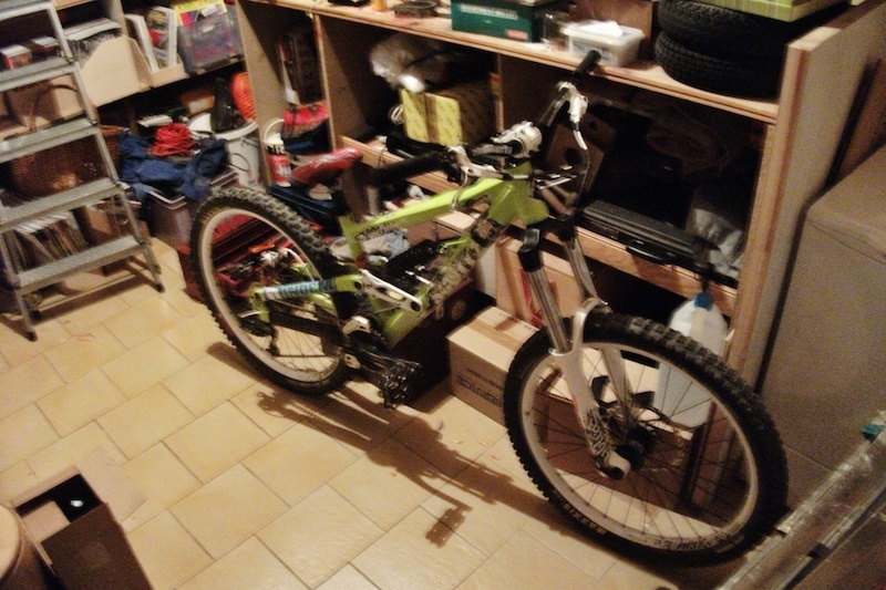

Salut petite photo du vélo avec un new guidon en 760 (merci duffman et esbrouf) =)
http://ap1.pinkbike.org/p4pb8182847/p4pb8182847.jpg
Désolé pour la qualité d'image :/
La prochaine etape c'est l'appareil photo stips :lol:
