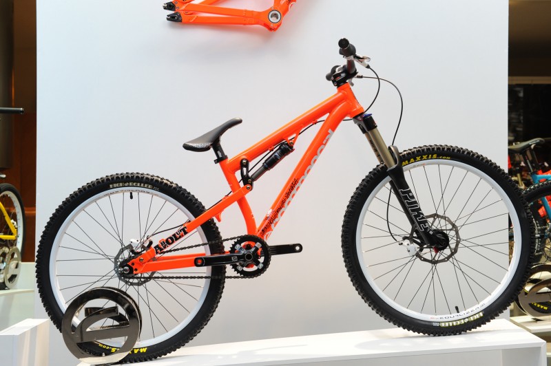

Salut, t'as le nouveau Absolut SX mais peut-etre un peu lourd (3,6kg) cependant il a l'air vraiment excellent pour le 4X http://is.pinkbike.com/photo/3479/med/mpbpic3479125.jpg

A oui désolé j'avais pas vu ton impératif du semi-rigide. Après pour le 4X, des bases courtes sont vraiment bien parait-il, tu peux regarder un des meilleur bikes en 4X le Yeti DJ
