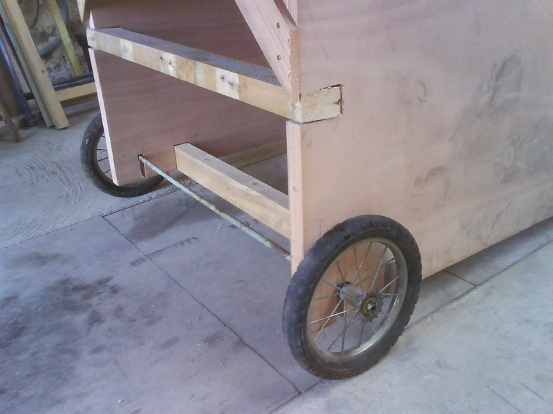

1.45 de haut pour un rayon 2 metres et bientot je vous montre l'astuce qui tue combien de vous se galerent a emmener leur rampe sur les spots en la portant ( en general c'est assez lourd une rampe comme ca ...) ?
Arthuro
Arthuro
868 messages
La mettre sur des roues?

http://i1.pinkbike.com/photo/1935/pbpic1935161.jpg :lol: Faut que le terrain soit plat.

ah vous avez trouvé les photos bande de friquotins et oué ont a mis un essieu démontable ( en fait l'essieu se glisse dans les fentes de chaque coté et on le retire une fois la rampe au bon endroit ) ca roule super bien d' ailleurs
