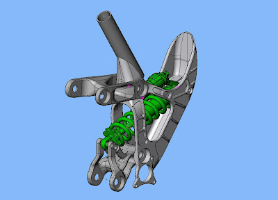

Petite photo 3D du cadre:
Perso j'aime bien, c'est pas mal inspiré du Sunday, mais avec un centre de gravité plus bas. Maintenant faut voir la géométrie...

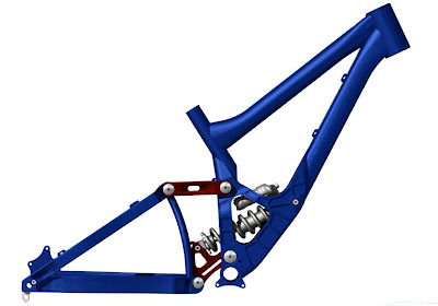

avec ta photo on dirais que :
le bras arriere est un Sunday
la biellete du haut est la même qu'un demo 7
le point de l'amortiseur du bas est le même que le sun
la forme du berceau de l'amortisseur me fait pencer au trek session 10
autan dire qu'il y a eu quelque copiage ????
on vas tous revenir au bon vieu simple pivot un jour ou l'autres lol il y a telment de biellete et de synématique tortueuse que le bike ne resembleras plus a rien
ben si tu achètes un vélo par ce qu il est beau avant son éfficacité ...
Faut comprendre un truc c'est qu'une suspension reagira differement si les pivots sont placé 20mm à coté
et dessiné un système c'est facile par contre faire les calculs qui font que l'ont trouve l'optimum c'est une autre histoire
Je crois que certains ne se rendet pas compte du taf
