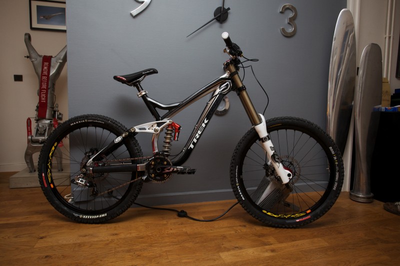

"Quentos" disait:
:shock: magnifique vélo ! :shock: si avec ce truc derriere t'es pas a l'heure... :lol:

taime bien les stile moderne je vois :lol:

J'adore ton appartement Quentos. Petit Hs : les pièces d'avions tu les a récupérées dans une casse?
