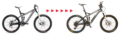

Le bike d'origine
Specialized Pitch Comp 2009 donc, "Satin Black". Hormis que le grand plateau avait été remplacé par un bashgard, et les pédales par une paire de saloperies "automatique sur une face / cage à loup sur l'autre", il était quasi en équipement d'origine, que voici :

Ta fourche parait plus haute que sur ton modèle précédent et plus "couchée".
SBS Tu as le coup d'oeil ;) Mais attention, le vélo de droite dans la photo en tête d'article, c'est une image venue du site de Specialized et il me semble (regarde la pièce de métal reliant le tube de selle au tube horizontal) que ce n'est pas la même taille de cadre que le mien. Ceci étant, quand je superpose les 2 images sur Photoshop, je vois effectivement un petit degré d'écart.
De toutes façons, vu que je suis en 160 à l'avant au lieu des 140 à l'origine, j'ai du ouvrir un chouia l'angle avant. Mais comme je l'ai dit, après avoir essayé, j'ai préféré ce réglage.
SBS En regardant encore mieux, je vois que la soudure entre les 2 tubes juste derrière le tube de direction est elle aussi radicalement différente : je pense que la photo que j'ai récupéré doit être celle d'un modèle XS :p
