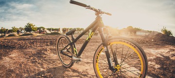

Le changement pour une pike implique quelques modifications, premièrement l'axe conique nous a obligé à changer de jeu de direction, rien de grave, par contre l'axe de 15mm a impliqué un changement de roue avant et comme il n'est plus rare de voir des Crossmax SX en dirt, nous avons opté pour ce que nous avions dans le garage... Une Crossmax Enduro, nous ne sommes clairement pas à plaindre.
Conséquence directe, encore un gain de poids, car en plus des 200 gr de la fourche nous avons bien posé 150gr de plus pour la roue. Donc il n'est pas étonnant que la première réflexion de Tony soit celle-ci : "P*****, mais comme c'est light !".
Rien de bien surprenant à cela, mais en terme de riding, les barspins tournent tout seul et la vivacité du bike s'en ressent fortement.
TP rocd?azur spankspike rockshox?rombianco
Mais ce que Tony a le plus apprécié c'est la rigidité.
"C'est dingue, avec une fourche plus légère, un axe de 15mm et une roue d'enduro, j'ai plus de rigidité que je n'ai jamais eu, même à l'époque où je roulais des Manitou et je ne parle pas des Argyle. Bref tu rentres dans une compression et rien ne bouge, c'est précis et efficace. Surement les tubes de 35mm et le pivot."
Et l'amorti dans tout cela ? Tony a mis beaucoup d'air dans la pike, près de 200psi, il a fermé le Charger Damper, moins 1 cran et la détente était au milieu. Donc autant vous dire que c'était ferme... Cela ne l'a pas empêché d'arriver au fond, sans pour autant cogner.
On retrouve la progressivité des Pike d'enduro, mais avec un soutien hydraulique très fort. Par contre inutile de parler de seuil de déclenchement et de sensibilité sur les petits chocs sur une fourche de Dirt, ce n'est pas prévu pour cela.
