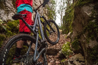

Côté géométrie, le Tracer joue un peu sur deux tableaux. Avec 160mm de débattement il propose assez d'amortissement pour jouer avec les bêtes de course d'Enduro. Cependant son angle de direction, un poil renfermé par rapport à la concurrence le destine plutôt au All Mountain. Cet aspect de géométrie est aussi renforcé par la longueur du vélo. 1149mm pour un M là ou ses concurrents Enduro sont souvent 2cm plus longs. Sur le papier il semblerait donc qu'on ait plutôt à faire à un engin fun, maniable et vif qu'a un missile à taper du chrono sur des spéciales d'EWS !

Le cadre
Finition magnifique, carbone, peinture matt (grrrrr)... Il n'y a franchement pas grand chose à dire sur l'aspect de ce cadre. Ça respire le solide et ça l'est. Nous n'avons pas réussi à mettre la peinture en défaut sur ce mois et demi de test. Les graisseurs sous la biellette permettent un entretien facile de la monture et les passages de gaine en interne donnent bien évidemment un rendu très propre de l'ensemble: tout à fait ce que l'on attend de cette marque mythique.

Nous avons tourné sur le Tracer pendant un bon mois bien humide ce printemps. L'adaptation au terrain glissant à rendu un peu compliqué l'approche de ce test car il est dur de s'approprier le contrôle d'un vélo lorsque la roue arrière ne demande qu'à vous passer devant dans les pentes boueuses du bassin Grenoblois.. Néanmoins une petite dizaine de sorties l'ont été par temps sec et nous avons pu ainsi découvrir pleinement le panache de ce vélo joueur et agréable à piloter.
Du fun !
Dès sa prise en main le comportement attendu s'est révélé. Le vélo tourne sur place, se bascule d'un côté à l'autre et aime bien bondir dans tous les sens. Sur les terrains variés et joueurs il est tout à fait à son aise. La rigidité de l'ensemble en fait un vélo qui soit facile à placer et à emmener; changer de trajectoire, même à la dernière seconde est un jeu d'enfant. Les 160mm de débattement amortissement drôlement bien le terrain et une fois le DB Inline réglé aux petits oignons, l'arrière du vélo apporte un véritable plus au pilotage. Les chemins peu pentus s'arpentent avec un grand sourire aux lèvres et les montées se font en une bouchée grâce au bon poids du bike. Mais... (suite après ce portfolio)

Dans le très raide, l'angle de chasse fermé nous a fait quelques belles frayeurs. On sent que le vélo a été conçu pour rouler du trail de ricain sous le soleil californien. Le raide et technique ce n'est pas trop son truc! Dans la pente il faut vraiment se mettre à l'arrière, le cul sur le pneu pour arriver à le piloter, mais dans cette position là, la moindre imprécision se paie au prix fort. La potence courte ne suffit pas à bien positionner le pilote dans ce genre de situations.
Autre aspect qui nous a un peu gêné mais on s'y attendait, ce n'est pas un vélo qui pousse à aller toujours plus vite. A partir d'un certain rythme (plutôt très élevé certes), le bike perd de sa stabilité et de son grip.
