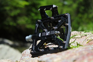

Cette semaine on s'attaque à un monstre de la pédale, la marque HT Components.
HT est de plus en plus visible sur les courses notamment grâce à ses top pilotes (Gwin, Brosnan, Fearon, Graves, Team Commencal Vallnord, Rémy Métailler, Team Lac Blanc et de nombreux autres) qui roulent les pédales de la marque. Bien que nombreux d'entre eux sont sur les versions automatiques (la X1, X2 ou T1 en enduro), les pédales plates de la marque valent le détour. Parmi les plus réputées on retrouve la KA01, le pro-model de Kevin Aiello, pilote historique de la marque sur le territoire US.

Testeur n°1
Retrouvez le test complet ici.
En deux mots :  "LA spatule à clous à avoir !"
Points +
  • grip
  • largeur
  • fiabilité
Points -
  • dangereuses ?!
  • look perfectible
Extrait du test :
Ces pédales deviennent ma référence personnelle, parfaite pour une pratique DH/Freeride.
Note : 9/10
Testeur n°2
En deux mots:      "Des pédales résistantes à toutes épreuves"
Points +
  • coloris
  • design
  • grip extraordinaire
  • poids
  • picots en rab
  • qualité du produit
Points -
  • prix
  • taille imposante
Extrait du test :
Ce qui m’a tout de suite tapé à l’oeil c’est son design, le signe KA rappelle directement le nom du modèle, elles sont fines et puis la couleur est vraiment belle, je suis fan.
Note: 9/10
Testeur n°3
En deux mots:    "Grip, fiabilité et robustesse"
Points +
  • Grip
  • Dimension
  • Robustesse du corps
  • Relativement légères pour leur gabarit
Points -
  • Picots fragiles
  • Serrage par clé allen uniquement
  • Dévissage fréquent
Extrait du test:
Coté matériau le corps est en aluminium 6061 usiné CNC, l'axe en Cr-Moly et sa rotation se fait par le biais de deux bagues auto-lubrifiantes et d'un roulement.
Note: 9/10
En conclusion
Nous avons attaqué très fort avec ces tests de pédales pour les tests lecteurs 26in car dès la première paire on est sur une moyenne de 9/10 !
Les KA01 semblent donc très bien convenir à nos testeurs, tant pour leur grip que pour leur robustesse et résistance à l'usure. Seule la taille des picots semble leur faire un peu peur et le prix demandé est assez haut, mais les lecteurs le trouvent justifié par rapport à la qualité du produit.
Un excellent choix donc pour ceux qui cherchent une pédale assez large est fiable pour leurs sessions de gros vélo!
