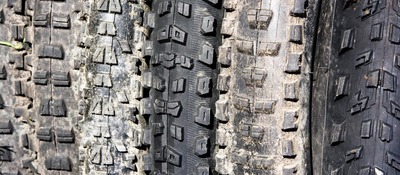

Les crampons, voilà une différence bien visible!
On reconnaîtra un pneu dit roulant pour des terrains secs et durs à des petits crampons peu hauts et assez serrés, au top pour du cross-country sur des terrains secs (été).
Plus la pratique va se radicaliser en descente et le terrain devenir meuble, plus les crampons vont grossir, s’espacer (un peu) et dépasser sur les côtés du pneu. Le rendement au pédalage s’en ressent: ça scotche! Mais le grip en descente, au freinage comme sur l’angle devient bien plus important, chose obligatoire en Enduro/Freeride/DH, car il vaut mieux perdre quelques secondes dues à un pneu qui scotche que de finir incrusté dans un sapin ou au fond d’une ravine.
En parlant de la forme des crampons, on pourra faire la distinction (grâce à leur forme) entre les crampons ayant un coté bien saillant vers l’avant qui seront efficaces pour assurer du grip au freinage, de ceux qui -au contraire- ont leur coté saillant vers l’arrière assurant un maximum de grip au pédalage. Il en résulte qu’il est primordial de respecter le sens de montage indiqué sur le flanc du pneu pour ne pas venir contrarier ce bel équilibre.
Pour pousser un peu plus loin sur les formes de crampons, on remarquera que certains d’entre eux, sur certains pneus sont creusés, fendu, ou aux formes tortueuses, tout ceci ayant pour but de permettre une plus grosse déformation du crampon, engendrant une meilleur adhérence ( mais une usure plus rapide.
Dernière petite subtilité, sur certains pneus ayant des crampons bien proéminents (pneu boue ou terrain mixte) on peut noter qu’à grosso modo ¾ de la hauteur du crampon se dessine un épaulement. Cet épaulement sert de guide pour pouvoir retailler rapidement et proprement ses pneus. Par exemple un pneu boue avec ses grosses tétines bien proéminentes sera souverain pour accrocher sur les terrains détrempés, mais de ce fait il scotchera aussi le bike au sol quand il s’agit de relancer, chose tout sauf appréciable, surtout quand le chrono tourne...De ce fait une pratique répandue consiste à retailler ses crampons pour atténuer certains effets : par exemple sur un pneu boue standard, le fait de recouper de moitié les crampons centraux, permet de rendre le pneu plus roulant et donc plus dynamique en relance et sur la conservation de l’élan tout en gardant un grip sur l’angle au top (vu que les crampons latéraux restent intacts).Ne faites pas les apprentis sorciers, au risque de ruiner un pneu neuf, recherchez des infos sur le net sur quand et comment retailler son pneu avant de vous lancer.
