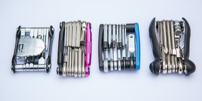

Comme on ne sait jamais trop quoi emporter quand on part rouler, on s'est dit que commencer par avoir un bon multitool serait un début. Nous avons donc sélectionné 5 multitools que nous avons utilisé dans des conditions similaires (ride, montage de vélo, ...), et analysé selon des critères objectifs (poids, nombre d'outils, praticité, fiabilité, transport, facilité d'utilisation.).
Voici donc ce que nous avons pu en tirer:

Evidemment nous n'avons pas pu tester TOUS les multi-tools présents sur le marché. Ce comparatif vous donne un aperçu de ce qui existe et des critères à prendre en compte lors de vos achats.
Nous n'avons pas eu de mauvais multi-tools, mais nous nous somme rendu compte que le design et l'ergonomie de chacun les orientent vers des utilisations différentes. Le Birzman rentre tout seul dans la poche, alors que l'IceToolz sera parfait dans le sac à dos, puisqu'il dispose du plus grand nombre d'outils.
Etant assez proche en terme d'outils, les empreintes de vis présentes sur vos vélos seront aussi un facteur déterminant pour vous. Certains multi-tools ne possédant par exemple qu'une clef torque, si vous avez plusieurs empreintes torque sur votre vélo, il faudra alors vous diriger vers un autre multi tools.
