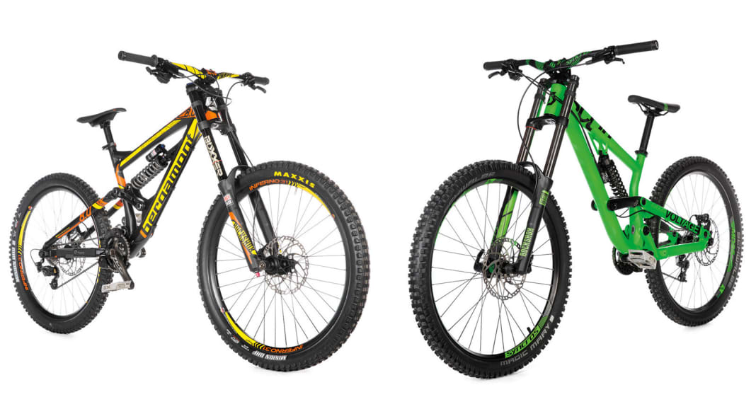

720 (2015) on oubli, j'ai trouvé ce test qui dit que le Bergamont (2015) est mieux donc bon...
freeride-magazine.com
Fait ch* le Bergamont m'avait tapé dans l'oeil! :mrgreen:
ratm 54 : ok ok bien pris! Donc on part sur le 730 :mrgreen:

razgriz65 (12 avril 2017) disait:
de ce que j'en vois:
les petites rayures et autres, franchement pour un velo a ce prix je trouve ca plus que correct.
la cassette a l'air bien
le disque pas trop usé (mais il doit manquer une rondelle entre l adaptateur et l etrier, car on voit que les plaquettes ne frottent pas l extremité du disque, mais frottent un peu les branches ...rien de grave laisse comme ca)
pour ton axe de roue avant, je pense que coté empreinte faut juste devisser la petite vis allen qui fait face a devant puis devisser l axe via la grosse allen qui est fatiguée (et que si tu devisses pas la petite vis, forcément ca force en devissant la grosse et que donc tu uses a force) a voir si ca marche bien encore, pas de soucis a se faire.
le fait qu il n'y ait riend e l autre coté, pas de soucis, c'est un axe creux.
pour ta transmission, maintenant que tout est ruiné, dur a dire!
c est la patte qui a pété ou le dérailleur.
la pour l instant rien ne me choque de trop, je le trouve globalement propre, la peinture a pas morflé
Pareil ca parait de visu un vélo plutot sain.
La petite rayure sur le plongeur de fourche c'est pas top mais c'est pas rédhibitoire. L'axe au pire ca se change.
Une autre hypothèse concernant le dérailleur et la patte c'est que ca a été déglingué pendant le transport. Contact au plus vite le mag et fait le point avec. Je ne crois pas trop qu'il ai expédié un vélo avec une patte tordu et un dérailleur à moitié déramé.
Si il te l'as envoyé en bonne état c'est qu'il a été endommagé pendant le transport et essaye de faire jouer l'assurance du transporteur mais ca va être coton. Le carton était endommagé à la réception ?
