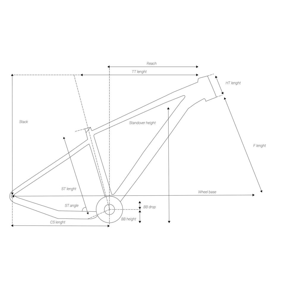

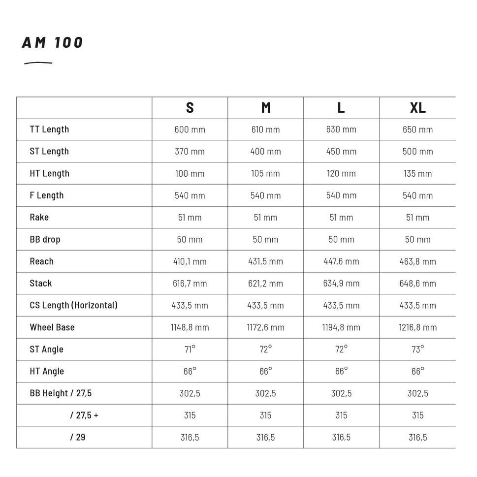

Si jamais, la géométrie du cadre de l'AM100 "2021" est disponible dans les photos du vélo. [/img]contents.mediadecathlon.com
[img]contents.mediadecathlon.com
Oui donc ca donne pour le d4 :
Reach (mm) 450 en L
Angle de direction 66°
Angle tube de selle 72°
Pour le canyon :
Reach 480 mm en L
Angle de direction 65°
Angle de tube de selle 75°
Donc l'angle de direction c'est 1° de plus mais pour le coup 66° pour le d4. Sur semi rigide avec un programme am c'est pas catastrophique je trouve.
Par contre le reach c'est 3cm de moins et pour une bonne raison c'est que l'angle de tube de selle n'est pas assez relevé. Au final cela donne un velo moins stable dans la pente pour le d4 et surtout une bien moins bonne position pour monter puisque qu'une partie du poids du pilote est derrière la selle, poids qu'il faut compenser en s'inclinant plus en monté. On parle 3° d'écart donc de 3.6cm d'écart et la c'est significatif.
Donc pour moi le canyon est mieux mais le d4 est disponible et reste une solution correcte pour débuter.
