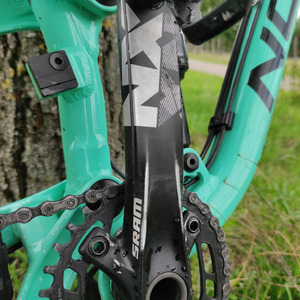

Voici les photos supplémentaires que m'a envoyé le vendeur :
[img]attachments.messaging.advgo.net
Message modifié 1 fois. Dernière modification par Luxim, 21/07/2021

Tu vois, cette partie, faut voir en vrais.
La partie poncée, c'est du talon de chaussure, donc si c'est que superficiel aucun problèmes, en revanche l'espèce de carré à côté, faut voir en vrais si c'est sain.
Message modifié 1 fois. Dernière modification par jycstd, 21/07/2021

Donc pour toi, la partie de droite est à vérifier ? Voici d'autres photos.
[img]content.26in.fr
9283 messages
Ouais c'est visuellement ce qui m'inquiète le plus.
Les trace où la peinture à été poncée par le talon, par la chaussure sur les manivelles et ainsi de suite ça c'est rien, c'est de l'usure par frottement ça a pas d'incidence sur le bon fonctionnement.
Par contre, à vérifier les portées de roulements, qui ont pas une belle tronche de loin, voir si c'est que le metal qui est plein de merde et si c'est que des coups d'outils faits en sortant les roulements comme un cochon.
Pareil pour cet espèce de carré de peinture sauté là, faudrait bien nettoyer voir si c'est que un poc (avec une forme bien étrange) sans gravité ou si il y'a plus.
S'assurer que y'ai pas de soucis de ce côté là.
Ca et après tous les check classique. Maintenant, vu la tronche de la k7, le vélo je le contrôlerais 2 fois. Un mec qui prends pas le temps de mettre un coup de brosse pour les photos de son annonce, ça peut (mais c'est pas forcé;) vouloir dire entretiens négligé.
A savoir qu'un vélo avec beaucoup de trace d'usage peut très bien avoir été super bien entretenu mais bien utilisé et inversement. Donc à voir en vrais !

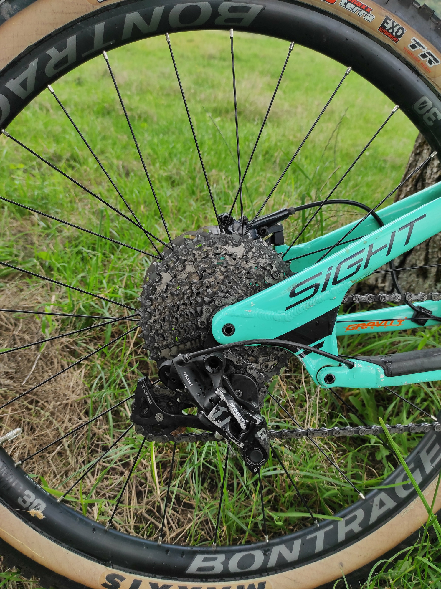

Je reviens vers vous, car j'ai trouvé autre chose qui me parais bien plus intéressant : leboncoin.fr
Le vendeur a l'air d'être plus sérieux et l'entretien du bike a l'air d'être effectué si l'on en croit la description. Il propose même de faire la révision fourche+amorto avant la vente.
Cependant le vélo est à 1H20 de route de chez moi, donc j'aimerais avoir votre avis.
9283 messages
Bon, un peu cher pour l'année, maintenant en ce moment ce sont les prix.
Sinon, le vélo en tant que tel à l'air très propre. Là, sans plus de détails difficile d'en dire plus, le fait qu'il propose l'entretiens des suspensions et qu'il mentionne qu'elles soient à entretenir c'est honnête.
Pareil pour la TDS, proposer une reverb en mentionnant qu'elle a besoin d'un entretiens c'est plutôt sérieux (et je te conseil de partir là dessus, ça se fait bien, il y'a des mecs qui proposent même a prix dérisoire d'envoyer des bagues qu'ils commandent en gros sur le forum !).
A voir dans quel état est la transmission, demander des photos du cadre plus précise pour traquet d'éventuelles fissures, mais sinon c'est pas mal !
Mais sinon bien équipé, Monarch RCT3, pike, freins Hope. C'est du matos fiable et réparable tout ça.

Je viens de demander des photos supplémentaires du bike, et j'ai également posé la question concernant le surcoût demandé pour l'entretien amorto+fourche+tds. La transmission à 5 sorties d'après la description, donc je suppose en très bon état. J'ai aussi demandé de quand datait la dernière purge des freins.
Je reviens vers vous quand le vendeur aura répondu. En tout cas merci pour ta réponse super rapide jycstd !
9283 messages
Pas de soucis, tu as de la chance, je suis encore en train de bosser (merci les gros dossiers urgent de dernière minute, à rendre pour hier :lol: ).
Pour les freins, même si la purge n'est pas d'hier, te prends pas la tête. De toutes façons c'est du dot, il faudra donc le faire souvent.
Moralité, autant le faire dès que tu le reçoit. Mise à part le fait que ce soit du Dot, et que le freinage est un peu léger par rapport à ce qui se fait aujourd'hui, ils sont fiables et faciles à purger. Et si tu casse un truc, ça doit pas être bien dur de trouver les pièces de rechange.
La transmi, du Deore 1x11 avec la K7 de 50t, top, pas besoin de plus, avec 5 sorties t'es tranquille !
Pour l'entretiens des suspensions, demande surtout ce qui a été fait dessus. Si La Fourche a eu le service complet (joints racleurs, mousses et joints internes) il y'a moins d'un an ou deux, t'es à peu près tranquille. A prévoir une vidange des fourreaux, mais ça c'est un tournevis, un maillet et un petit pot d'huile rockshox a 5€.
Pour l'amortisseur, pareil, faut savoir quand il a été révisé la dernière fois, mais ça peut être opportun de le faire si ça fait un moment ou si il ne fonctionne plus tout à fait comme il devrait ! Monarch ça se fait à la maison, mais c'est moins "simple" qu'une vidange de lubrification de fourche.
