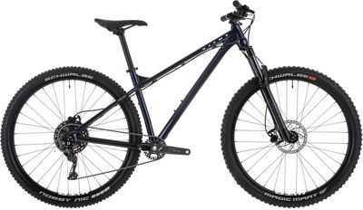

t'as aussi les vitus sentier
tu gagnes une fourche un tantinet plus sympa.

Le on one pour un on one il est assez mesuré (quand tu vois la géométrie du Hello Dave :lol: ). C'est pas loin de la géométrie d'un Cragger que je connais donc bien, en gros un truc déjà pas mal du tout pour pouvoir souder.
Le Vitus, non pas que tu ne puisses pas souder avec, c'est une géométrie un peu old school, c'est court, un tube de selle trop long (donc moins de place pour les jambes et tu peux pas prendre une taille au dessus), l'angle de direction était ouvert pour l'époque où ils ont du le faire mais dans les standards actuel c'est pas hyper ouvert.
Donc pour moi, d'un point de vue géo, sans aucune hésitation, le On One.

Comme dit précédemment, après avoir déterminé le reach correspondant à ma taille, soit entre 428 et 437, je me retrouve avec un Stoic taille S et donc chaussé de roues en 27.5 (le reach du taille M étant de 455)
Est ce que cela en fait toujours un choix pertinent, sachant qu'a la concurrence, les choix de géométrie peuvent me permettre d'avoir du 29?
Oublie les ateliers partenaire.
Quand tu achète en VPC et en cas de garantie faudra renvoyer directement chez le fabricant dans tous les cas.
Après sur un semi rigide, tu es plus ou moins tranquille vis à vis du sav, en général peu de chance que ça casse.
Puppet
Puppet
inscrit le 30/9/22
18 messages
Ok pour la partie sav.
Et pour le Stoic 2, c'est toujours pertinent selon toi comme proposition en 27.5? Ou mieux vaut attendre un bon plan en 29?
