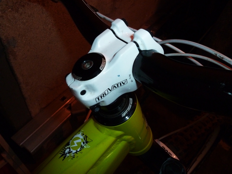

Alors voilà j'ai récemment changé de cintre sur mon Voltage et la potence d'origine
ne collait plus avec le reste du bike donc plutôt que de changé de potence je me suis dit que
j'allais la peindre.

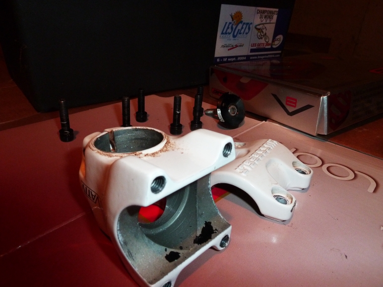

Voilà la potence à l'origine

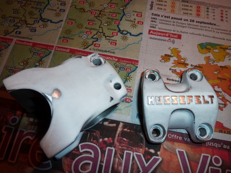

Après le ponçage , je ne suis pas allé jusqu'au brut ça ne sert à rien
juste de quoi enlever toutes les impuretés et rendre la surface poreuse pour une meilleure
accroche de la prochaine peinture

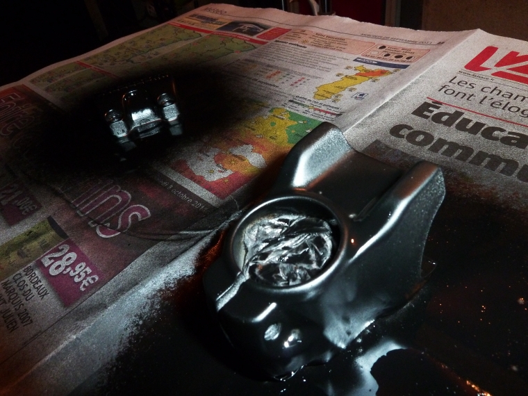

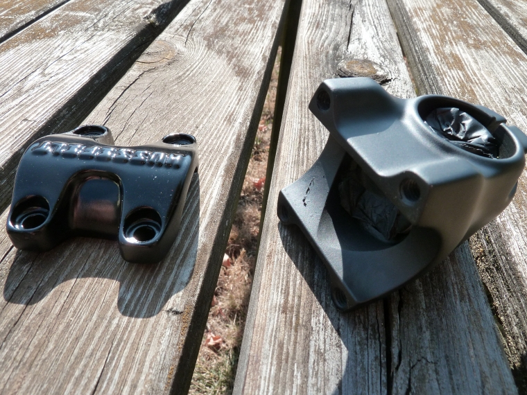

Application de la première couche.
Avec ou sans verni à vous de voir , le verni apportera une protection supplémentaire .

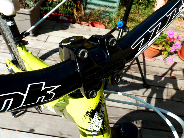

Et le résultat final
Pour info j'ai appliqué 4 couches de peinture et 3 couches de verni .
