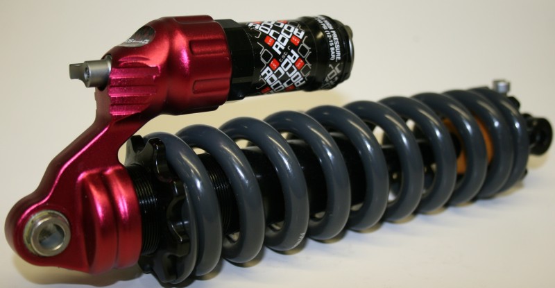

bonjour a tous :D je n'y connaie rien en amorto mais j'aimerai changer mon amortisseur derriére sur mon supreme c'est un marzocchi rocco velovert.com mais je n'y connair rien et je ne sais pas lequel pourrai le remplacer donc j'attend votre aide de marque soit: -fox -marzo -bos -voir x-fusion mais pas manitou et rockshox et a gaz je croit(quand il y a une cartouche a coté;) lp1.pinkbike.com comme sa et tout sa en 160mm de debatt et pour moins de 350 euro neuf merci de vos reponses :D

"mtbstreet974" disait:
Tu serais prêt a mettre du X fusion et pas du Rock shox ?! :shock: La cartouche s'appelle également piggy back ! Le top si t'a les moyens Bos / Rc4 / Elka suspension stage 5 ( qui a des feedback de cane creek ?) Vise éventuellement le fox van Rc de 2011 il a quasiment les même régalges que le dhx 4 il me semble avec le pro pédal en moins si je me trompe pas ! Rock shox Vivid c'est que du bonheur également ! T'habite de quel côté a la reunion ? Moi petite ile !
