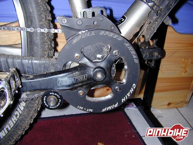

Ouais c'est pas clair... problème1: quand on passe un triple ou double en mono plateau. Les cheminées du petit plateau peut des fois toucher les vis d'orientation du box guide. Problème2: Si on souhaite mettre un bash avec le Boxguide. Et si tu veux qu'il fonctionne parfaitement, il faut retailler la parti haute du boxguide http://i3.pinkbike.com/photo/365/pbpic365085.jpg
