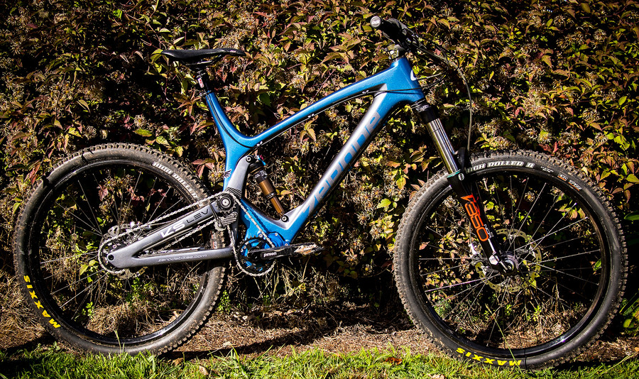

Nouveau proto Zerode!
Cadre carbone apparemment mais j'ai pas plus d'infos
Sur vitalmtb, il y a un article dessus.
Eneite
Eneite
inscrit le 10/5/09
4086 messages
Ouais c'est un proto fait dans son garage, pas de série prévue pour le moment. Il cherche des investisseurs.

Eneite (21 févr. 2014) disait:
Les finitions sont super pour un proto fait au fond du garage :lol:
