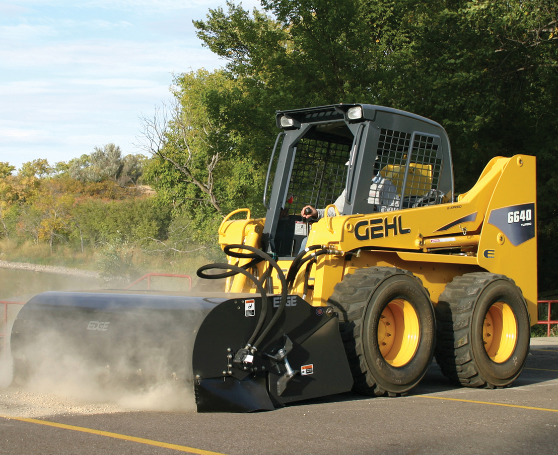

Le narrow wide en lui même date de 1978, pour des gros engins, par "Gehl". SRAM a repris l'idée (et les brevets expirés) et a développé le X-sync. Qui est un cas particulier de narrow wide, appliqué au VTT.

C'est sur ce genre d'engins que le brevet était utilisé ?
apellc.com
(j'ai juste cherché Gehl patent sur google mais je vois pas vraiment comment ils utilisent le concept n/w sur un fenwick :roll: )

Ils font aussi dans les engins agricoles. Dans un truc mécanique tu dois avoir une chaîne qui se cache quelque part de toute façon. :lol:
