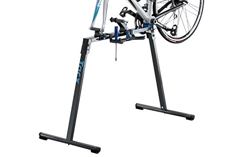

Je suis en train de me confectionner avec l'aide de mon paternel, un tréteau d'entretien similaire à celui-ci
images-na.ssl-images-amazon.com
Une bonne occasion d'apprendre la chaudronnerie! XD
