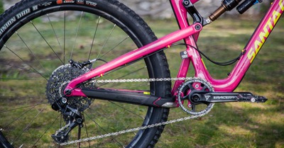

La transmission, et plus particulièrement le monoplateau « moderne ».

Nous voilà donc arrivés au monoplateau moderne : une cassette avec une plage plus étendue, et un plateau étudié pour ne pas dérailler.
