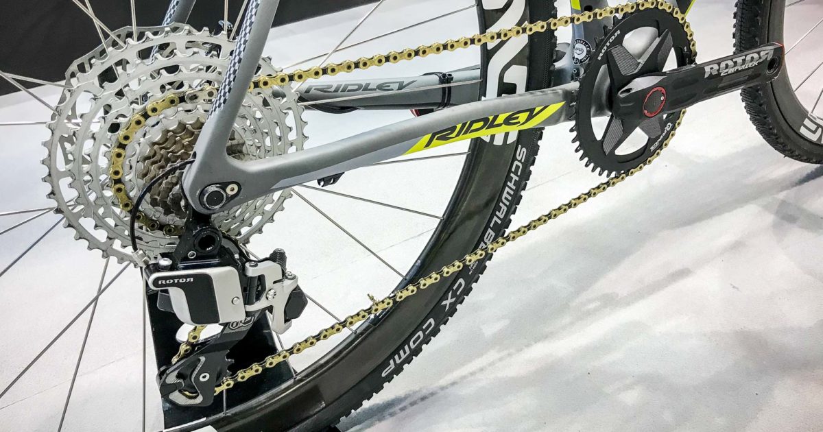

Est-ce qu'il existe des dérailleurs qui fonctionne par pression de liquide comme les freins hydrauliques ?
Demmonx
Demmonx
inscrit le 30/5/17
4798 messages
Non
Effectivement, c'est plus pour la curiosité ;-)
Massacre
Massacre [Modo]
inscrit le 7/10/11
4659 messages
Pourquoi vouloir de l'hydraulique?
Dès que la température change, que ça prends l'air ou l'eau à l'intérieur, c'est déréglé.
Le tirage par deux câbles nécessaire es tout sauf pratique...
Bon on supprime les frictions du câble et donc on a un bien meilleur touché... mais à un prix décourageant.
Ce n'est pas pour rien que mavic et shimano ont abandonné les protos... Et que les deux gros S passent sur l'électrique sans passer par là. Les contraintes de précision en position d'un dérailleur demandent un système plus simple et plus fiable que de l'hydraulique, plus adapté à un besoin de démultiplication et de force... comme les freins.
