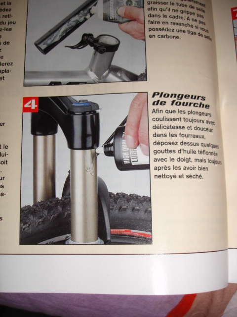

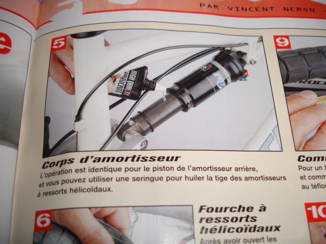

moi j'dis.. j'dis rrien http://www.c-enligne.com/images/VTT/nomad/huile1.JPG http://www.c-enligne.com/images/VTT/nomad/huile2.JPG souce: bike de decembre 2006... :roll:

Bon,Ben je vais démonter ma 888 RC et la remplacer par une rigide comme ça plus de problème de graissage. nan je rigole :D J'ose même plus demander si il faut graisser l'amorto !!!!! Enfin je suis de l'avis VIP, tout est affaire de quantité, un peu d'huile téflonnée devrait suffire à assurer un fonctionnement mécanique correct et aprés avoir pris renseignements auprés de greg Noce à Métabief, il faut faire sauter les joints spi régulièrement afin de huiler et nettoyer le dessous du joint.
